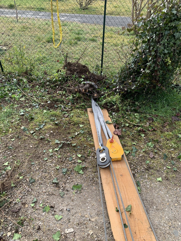

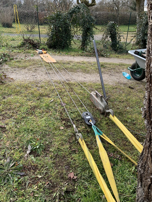

Re: Quelle sangles utilisez-vous ?
- 1 sangle plate jaune 3m 13T (probablement charge à la rupture) doublée au niveau de la poulie,
- 1 élingue "tube" de 3m 3T (jaune, coef de sécu 7:1) pour les 2 crochets du tirfor,
- 2 élingue "tube" de 1m 4T (grise, coef de sécu 7:1) sur chaque poulie coté souche,
- 2 poulies noire de 18T (probablement charge à la rupture) pouvant accueillir un câble jusqu'au Ø16 (qui est la taille câble du tirfor 3.2T)
- 1 poulie jaune sans information ex matériel EDF d'époque,
- Les manilles sont des 3T75 (coef de sécu 7:1).
J'ai involontairement une marge de sécurité supplémentaire, le tube de manœuvre du treuil est plus court que celui d'origine.
Par contre, on va pas se mentir, c'est lourd, c'est physique et chiant à mettre en oeuvre... Donc, je sais pas si je l'embarquerais souvent en 4x4 ou si je monterais un treuil devant.
En tous cas, c'est terriblement efficace
j'ai fait pareil, mais volontairementjeje_66 a écrit : ven. mars 17, 2023 11:05 pm J'ai involontairement une marge de sécurité supplémentaire, le tube de manœuvre du treuil est plus court que celui d'origine.
