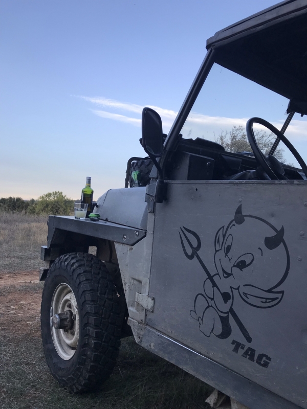

Tag a écrit :Première sortie avec les km3
Gonfles à 2,1 kg
Je constate que des graviers restent entre les crampons et sortent quand je roule a 90 km/h.( mais pas à 70)
Dois baisser la pression pour rendre les crampons plus mobiles? ( le véhicule fait 1500 kg en ordre de marche.)
eric def 90 300 dti
Messages : 16296
re: BF Goodrick Mud A/T KM3
#124
Tag a écrit :Hello Eric
Ton avis svp?
Hello Tag
Le KM3 est le pneu le plus technique que j'ai essayé
pour le gravillon qui chante J'en parle sur mon essai TT MAg (sur la route)
et j'ai mis a un paquet a "essayer" de régler le problème Puis surtout a le comprendre
dans la technique il faut faire des choix par rapport a un marché
pour le KM3 le piste fut "La piste" avec une tres belle carcasse, une gomme dérivée du PL et un dessin de profil qui permet d'avoir une accroche en grand virage ou en roulage direct avec prise de puissance et vitesse ...
Mais pour être un "MUD" il faut aussi de la technique pour le "Gras" donc ils ont augmenter la taille des barrettes auto nettoyante qui vont avoir un mouvement de va vient dans les conditions de roulage avec une pression de roulage dans la boue (moins haute que sur la piste) .
Mais sur la piste comme le pneu est un poil plus rigide la barrette travaille moins et le petit cailloux va résister jusqu' à que la Fc (force Centrifuge) l'invite a retourner chez lui.
donc pour finir j'ai pas trouver le truc pour diminuer le Clic Clic du cailloux
