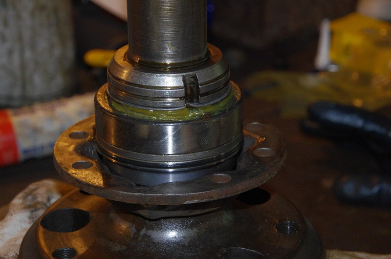

Une petite précision, comme a pu le rappeler MacFun, les écrous à encoche ne vissent pas dans le même sens à droite et à gauche :
Sur l'arbre de roue arrière droit, c'est un pas à droite en vissant.
Sur l'arbre de roue arrière gauche, c'est un pas à gauche en vissant. L'écrou du coté gauche est pourvu de 2 rainures qui n'existent pas sur l'écrou droit. ;)

j'ai commandé ces deux écrous , et pas de repère sur celui de G , possible que cela soit récent :no:
écrou G A 601 357 01 26
écrou D A 601 357 50 26

__MM__ a écrit :Bj,
Oui, 1984, c'est récent !!!
Soyez heureux, au tout début c'était une bague sertie à la place de l'écrou ...

Macfun a écrit :Oui, 1984, c'est récent !!!
Je parle des repères , pas des écrous :devil:
Et la bague, pour la remonter (enfin, la monter puisque l'ancienne doit être détruite au démontage) il faut la chauffer à 500°... :diable:
Pour info, mon G est de février 1983 et j'ai déjà les écrous à encoches. ;)
Et dans la doc, il est bien fait référence aux deux rainures du pas à gauche.
__MM__ : pourquoi es-tu amené à changer ces écrous ? :hein:
