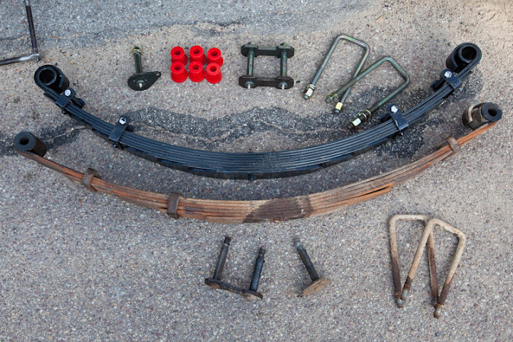

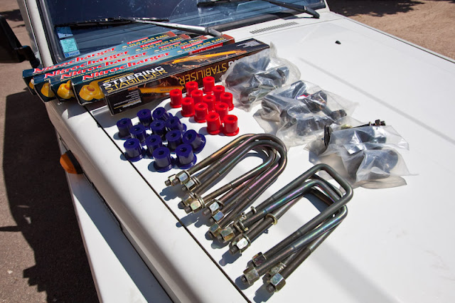

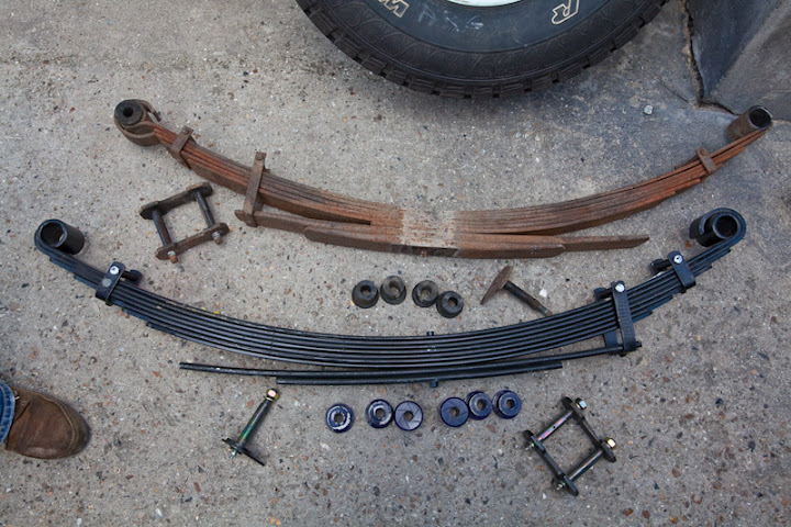

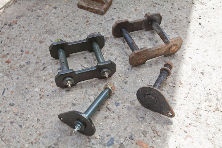

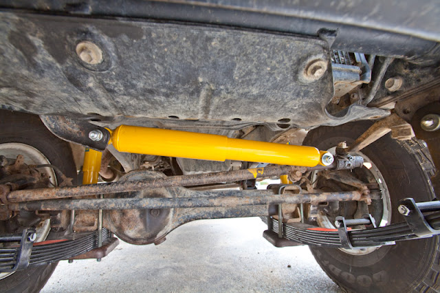

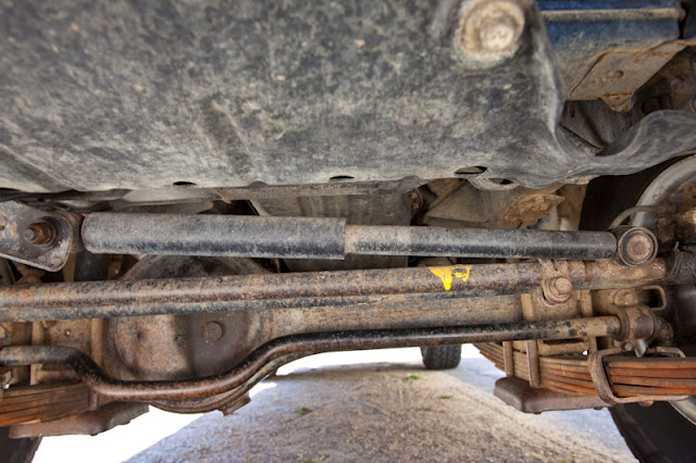

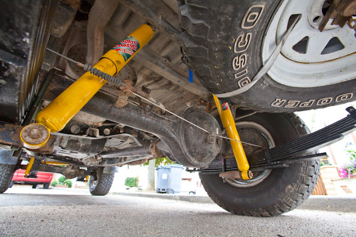

SHERPA a c'est nouvelle suspension :) :) :)
j'en ai ch.er comme jamais pour monter les lames :no:
l'arrière les lames pèse dans les 50KG pièces pour mettre ca en place tout seul coucher sous la voiture pas facile
l'avent je l'ai fait le 14 juillet sous l'orage avec 5cm d'eau sur ma place de parking et moi coucher sous le toy en plus ca voulait pas y aller comme il faut :diable:
changement de l'amortisseur de direction
d'origine
OME 4x plus gros :p
jumelles arrière (origine / king spring)
le tout arrière (origine / king spring)
le tout avant (origine / king spring)
l'avant :)
arrière :)

Horsepower a écrit :SHERPA a c'est nouvelle suspension :) :) :)
l'arrière les lames pèse dans les 60KG pièces pour mettre ca en place tout seul coucher sous la voiture pas facile
d'origine
OME 4x plus gros :p
jumelles arrière (origine / OME)
le tout arrière (origine / OME)
le tout avant (origine / OME)
l'avant :)
arrière :)
bien !! beaucoup de courage et de perséverence :clap: :clap:
....et la photo de profil avant /après ;) .....elle est ou la photo hein :hein: :D
...et c'est quoi cette vilaine RS tenue par une sangle en dessous :diable:
