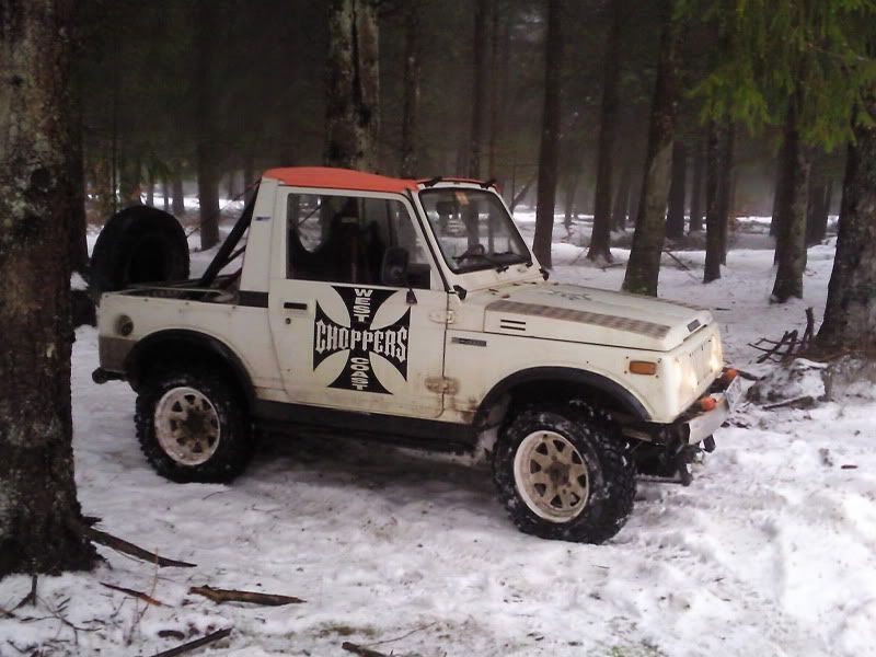

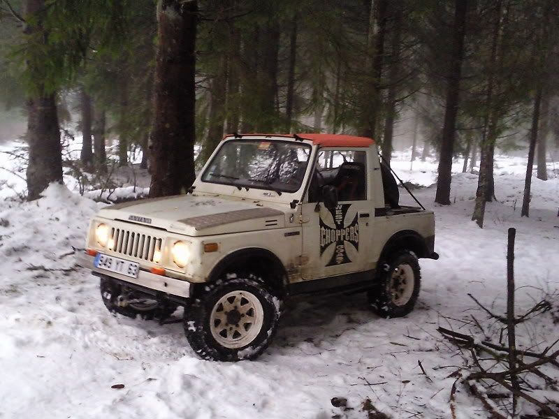

bravo !21decembre a écrit :Hier sortie dans la neige, petite photos, et j'y retourne cette aprem.
Je vais tirer un collègue en luge.

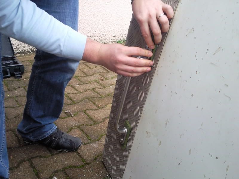

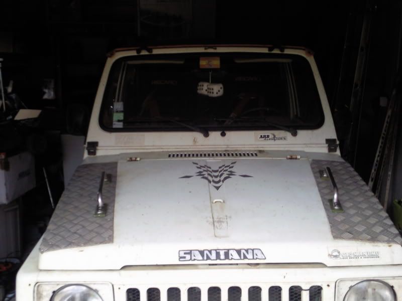

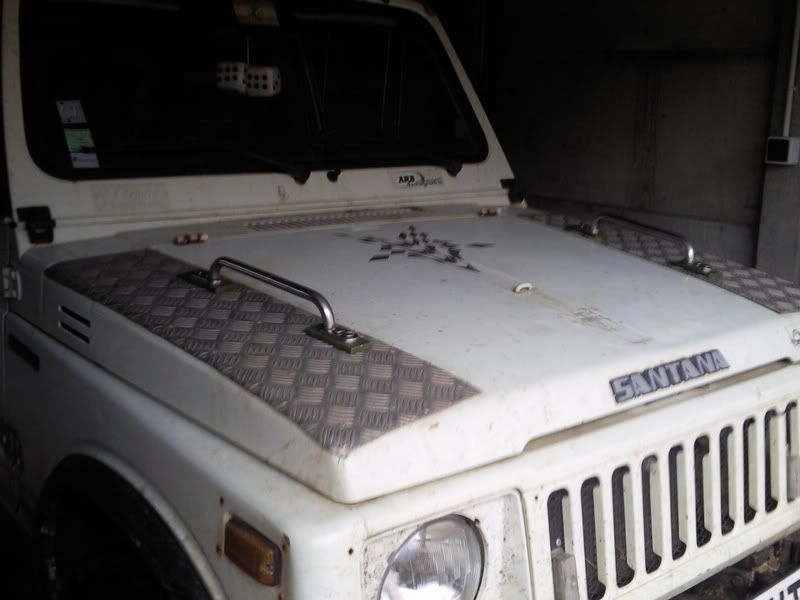

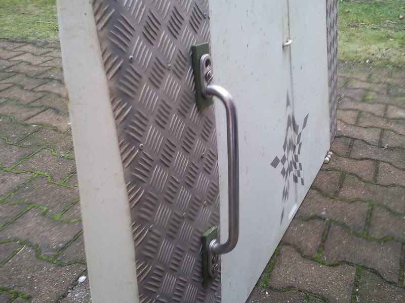

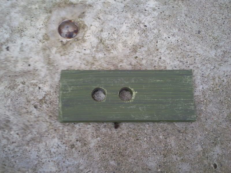

Voila un topic très simple pour mettre des poignées sur le capot :
Découper une plaque de 100mm x 40mm dans du méplat de 2-4mm d'épaisseur et 40mm de largeur.Faire 2 trous de 10,5mm de diamètre, le 1er a 30mm et le 2ème a 50mm.
Percer les trous dans le capot, et mettre une plaque à l'extérieur et l'autre à l'intérieur pour que que le capot soit pris en sandwich, ce sera plus costaud comme ça.
Voila le résultat une fois le capot remonté.
