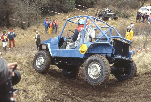

Sinon Fabrice, au cas où tu n'aurais pas vu cette photo, un petit exemple de radiateur installé à l'arrière sur un proto trial 280GE (sur base de moteur de berline) :Image
C'était le superbe proto de Monsieur Roger Simondi en 1984 (put1, ça nous rajeuni pas :confused: 8-D ).
