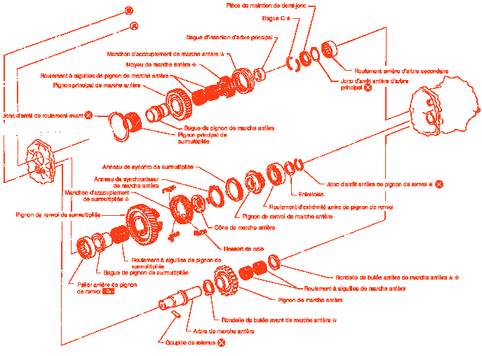

quiqui peux m'expliquer, dans les détails comment exploser ce foutu #^!f&tin de roulement de m..deuuuuux. 3 heure après. Toute la cage qui englobe les billes, à été virée & il ne veut toujours pas venir même pas une bille qui tombe, rien, nada!!!......

oui si tu met une photo
parce que je sais pas du quel tu parle :diable:

ça te va :devil:

Message par dede83 »
impect
j imagine qu il est coincé sur l arbre
donc chauffage du roulement soit au chalumeau soit au four et marteau et chasse pour le sortir(prend des gants)
sinon disqueuse et burin (met des lunettes)

il faut le tirer dehors :( & pas de place pour les griffes de l'extracteur nortoto............

skalraf a écrit :il faut le tirer dehors :( & pas de place pour les griffes de l'extracteur nortoto............
Cordialement Raf :eek: .
c'est pas Vincent qui disait qu'il avait acheté un extracteur facom avec des becs fins pour pas être ennuyé??
plutôt que de disquer près de la boite, t'aurais pas intéret à diminuer tes becs??
non il vat niquer l extracteur et se faire mal :(
http://www.norauto.fr/Acheter-Decolleur ... SI-/1.html
utilise un truc comme ça
a la limite tu le met et t en sert pour prendre apuis avec les becs de ton extracteur
