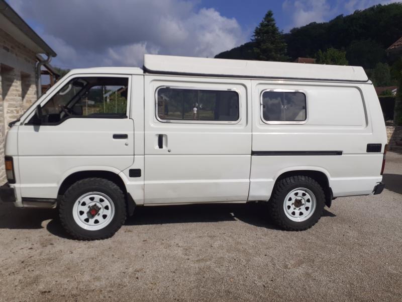

Après cinq ans de recherches, le Hiace de mon fils dans son jus quelques jours après son achat. VASP 6 places, toit relevable Reimo. Aménagement intérieur incohérent, quelques merdouilles électriques mais état carrosserie exceptionnel pour un vieux Toyota : seulement deux très petits débuts de corrosion derrière les passages de roues arrières !
Après un rapide réaménagement et un voyage de validation satisfaisant en Roumanie, travaux définitifs en cours très inspiré des VW Westfalia. Mais avec un grand coffre arrière, une banquette convertible 2 places RIB coulissante, couchage enfants sous le toit relevable, couchage parents en bas.
Pénalisé sur la route par un moteur atmo insuffisant. Mais un 2L-T turbo est en attente de montage. En tout-terrain, un vrai 4x4, seulement limité par la faible garde au sol.

C'est beau !

:clap: Il est chouette et bien chaussé, de plus avec boîte courte dans ces années si je ne me trompe.
Pas eu de volonté de le rehausser sensiblement ?
2 portes latérales ne laissent pas beaucoup de place à l’agencement sauf si occultée par un meuble et la technique bien accessible.

#108
Message par Oldcruiser »
Il y a une vraie boîte courte. La réhausse est limitée par la complexité du train avant à roues indépendantes et barres de torsion.
La deuxième porte latérale côté gauche me semblait superflue. A l'usage, elle est très pratique pour intervenir derrière le meuble de cuisine latéral.

Ah, il me semblait que 20/30 mm pouvait se faire en rehausse :hein:
Au delà de la garde au sol, le ventral est très moyen de visuel.
Ce qui reste pour moi l’un des petit fourgon les plus fiable et réparable et donc un sérieux concurrent pour ce tropic ;)
