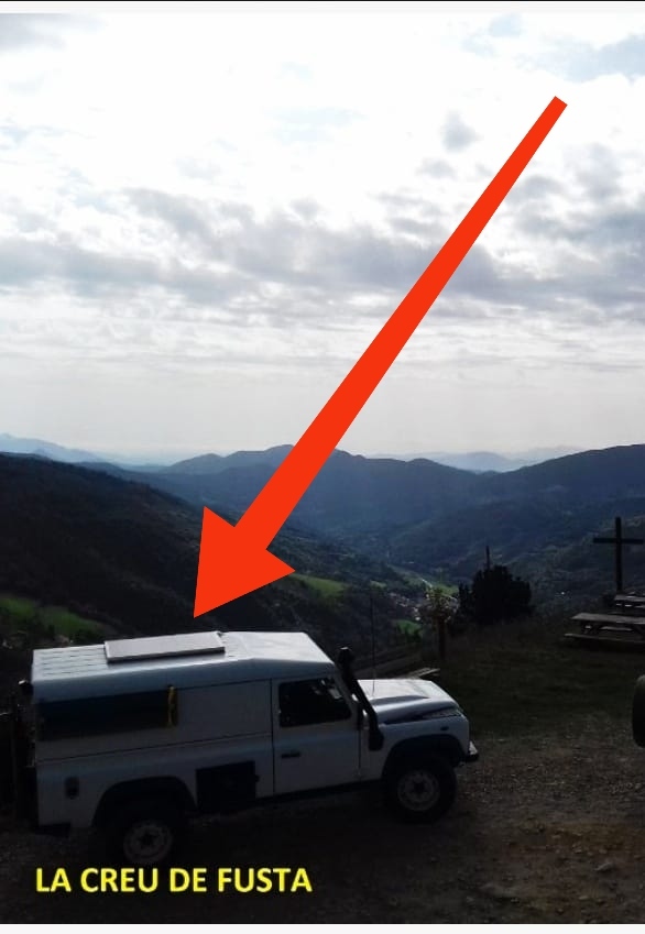

J'ai que ça sur le toit...

christian.styling a écrit : jeu. mai 11, 2023 10:38 am J'ai que ça sur le toit...
Ça fait une belle flèche a trimbaler. :D
