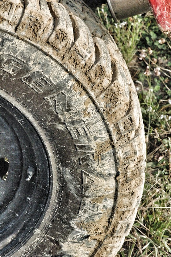

chris+obal a écrit : ¨Kevlar reinforced sidewalls help increase sidewall puncture resistance by 35%¨
Salut,
Cela ne simule pas la situation d'une roue sur un véhicule en mouvement en terrain accidenté. Ce sont des tests statiques de matériel où l'on applique différents types de tiges, certaines à bout rond, à bout carré, à bout pointu, en appui sur le flanc du pneu, et cela à différentes pressions de gonflage. Et finalement ± 30% n'ont pas de réelle signification transposable en pratique, plutôt une allégation de vente car les utilisateurs attendent cela.
Sérieusement, la société Hutchinson avait étudié la résistance des flancs de pneumatiques pour l'armée et les véhicules de service type pompiers qui doivent progresser en tout-terrain. Il n'y avait pas de pneu qui aurait intrinsèquement la résistance de flanc escomptée, dans un cahier des charges tout-terrain, pour résister à des coupures lacérantes ou des perforations crevantes.
D'ailleurs ils avaient fini par proposer comme solution un bouclier qui vient en renfort externe par dessus le pneumatique (cf photo ci-dessous)
