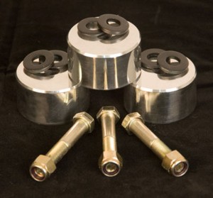

cozali a écrit :perso, j' ai remplacé mes SB de BT par un tube carré de 50 par 50 percé de part en part, traversé par un boulon .
c'est mon troisième suzuki monté comme ça, et plus de problème.
en revanche , il vaut mieux monter une protection de BT , car de cas de choc c'est le carter qui pète !
Et ça vibre pas dedans? :hein:

romainletu a écrit :Et ça vibre pas dedans? :hein:
A mon avis, ça doit manquer de souplesse :hein:
Le caoutchouc absorbe les desaxages et les vibrations... là, c'est les pignons ou les croisillons qui doivent prendre...
LMZ a écrit :A mon avis, ça doit manquer de souplesse :hein:
+10 ça ne doit pas etre terrible comme solution :malade:

pour moi la meilleure solution sont les silentblocs renforcés du genre erm mais que l on trouve beaucoup moins cher en cherchant bien

a voir avec ADHÉRENCE 4x4 ,il fait des bons tarifs :)
loulou76490 a écrit :+10 ça ne doit pas etre terrible comme solution :malade:
Pareil que cozali...
Dans le jimny j'avais ça à la place des sb de BT :
No problem.
Pour info, la pluspart des moteurs/boites sont montés en rigide sur les protos/voitures de course...

Message par joy015 »
j'en suis presque là moi sauf que c du sandwich caoutchouc pour moi , comme ça aucun risque de tout arracher :diable: :diable:

joy015 a écrit :j'en suis presque là moi sauf que c du sandwich caoutchouc pour moi , comme ça aucun risque de tout arracher :diable: :diable:
Tu n'aurais pas par hasard une ou deux photos de tes sandwichs caoutchoucs !!! ;)
Manières de voir à quoi ils ressemblent ! :hein: :hein: :hein:
