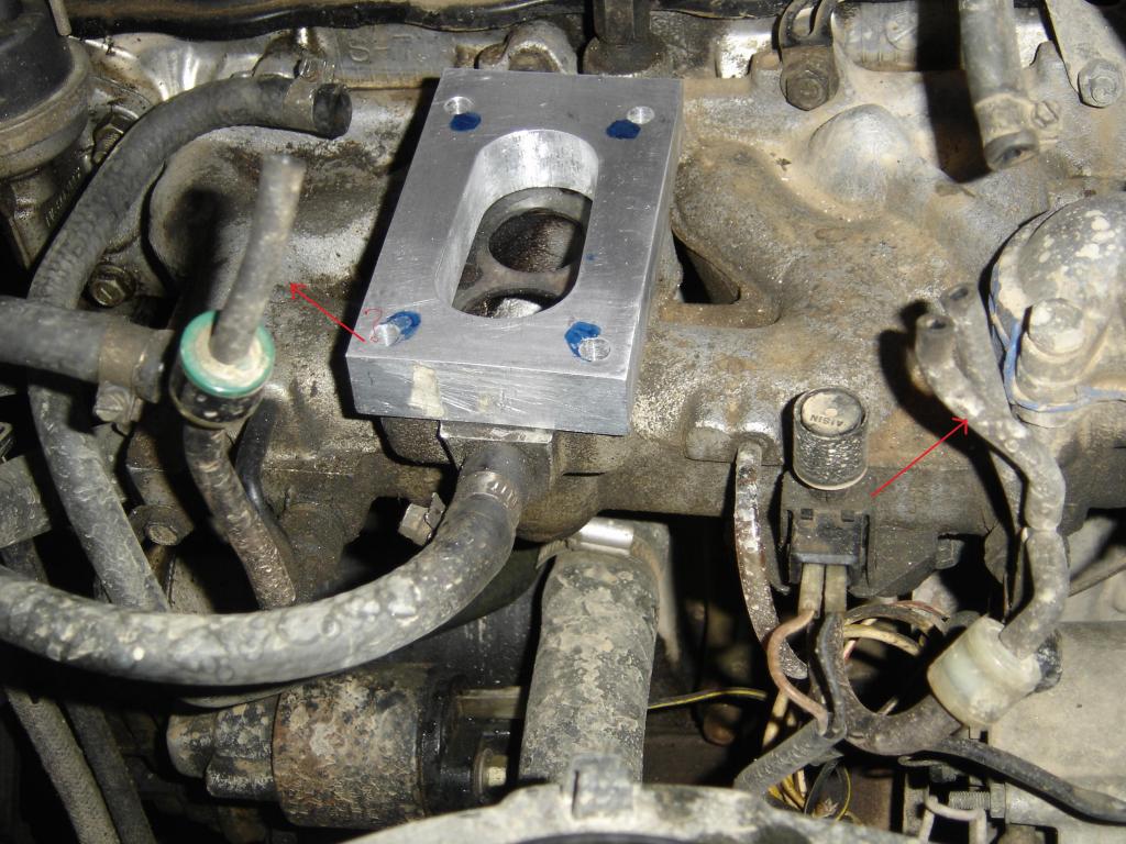

ok merci steph, et pour mes tuyaux d'eau ? à part me faire un lavement avec j'en fais quoi ?gaston26 a écrit :5 mm d'un coté et de l'autre c'est pas grand chose et 2 mm sur la largeur c'est rien du tout
parcontre t'amuses pas a taillader ca a la disqueuse
fraise,dremel.....
et protege l'interieur de la pipe avec un chiffon pour enlever le plus gros des copeaux/limailles,et enleves bien le tout a la fin de ton massacre pour pas laisser un jolie carnage,vu que tu l'as si bien dit t'es une blonde![]()
oui j'ai 2 tuyaux d'eau qui arrivent sur le AISAN d'origine pour rechauffer l'hiver je suppose, mais sur le solex Z2 y a pas de branchement pour l'eau tu crois que je peux garder un bout de tuyaux, que je bouche et un collier bien serré ça peut le faire ?gaston26 a écrit :tu as des tuyaux d'eau qui va au carbu d'origine????
bin je vois pas trop faut voir d'ou ils viennent,sinon regarde sur la tof![]()
bonello60 a écrit :oui j'ai 2 tuyaux d'eau qui arrivent sur le AISAN d'origine pour rechauffer l'hiver je suppose, mais sur le solex Z2 y a pas de branchement pour l'eau tu crois que je peux garder un bout de tuyaux, que je bouche et un collier bien serré ça peut le faire ?
