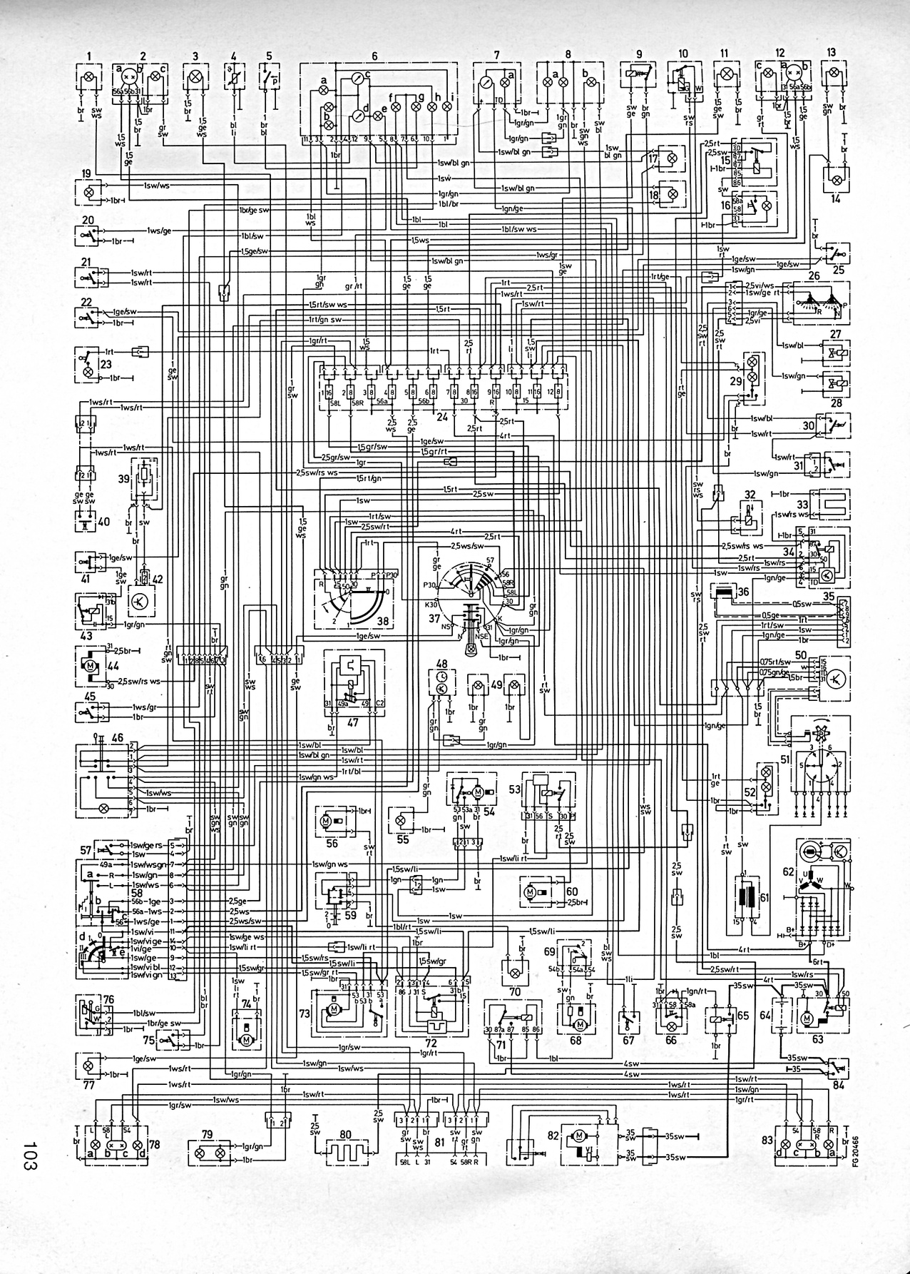

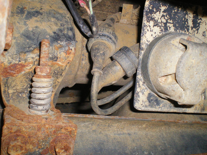

MG94 a écrit :Alors voilà comment c'est foutu sur mon 280 GE :
Il y a 2 connecteurs qui vont tous les deux vers la prise remorque.
Pour l'arrivée de l'alimentation, il y a une prise mâle et une prise femelle (utilité ? :hein: ).
Les connecteurs que tu décris sont ceux de l'arrivée de l'alimentation. Les câbles sont doublés car il y a une dérivation pour alimenter les feux arrière...
Apparemment les départs vers la prise remorque ont disparu ou ça a été bricolé.
Je te joins le schéma électrique avec sa légende pour le 280 si ça peut te permettre de t'y retrouver. ;)
https://www.forum4x4.org/mg94/images/MecaG/elec_280GE/schema_elec_280GE.jpg
https://www.forum4x4.org/mg94/images/MecaG/elec_280GE/legende_schema_elec_280GE.jpg
C'est exact mais ca n'alimente pas les feux arrieres , les deux prises étanches sont pour la prise de remorque et les deux autres fils que l'on voit sur la photo de MG94 servent pour l'eclairage de la plaque ;)
