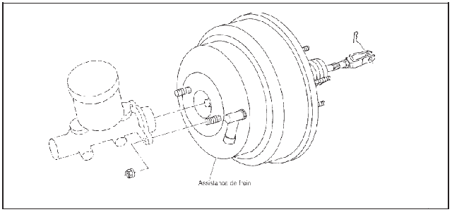

re: Liquide de frein qui baisse
Message par La buche »
Une derniere question.Le Mastervac du Terrano 1 et il identique a celui du Terrano 2? Merci.
skalraf
Messages : 7332
Date d’inscription : mai 2007
Localisation : 84
Re-bijour,
Message par skalraf »
possible/ il y a de grande chance, il faut essayer. Je ne sais pas si quelqu'un la déjà fait !!!!!!
