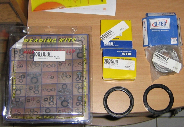

J'ai reçu les kits : 2x2 roulements et joint spy.
C'est bien des roulement pour les roues avant.
Commandé le dimanche 21, reçus le jeudi 25.
Coût total opération 88 livres soit 100 euros avec en plus le coût bancaire.
