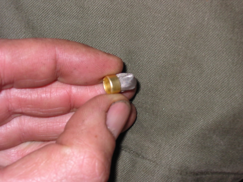

salut, papa 4 4 franchement t'as assurer jte remerci beaucoup j'ai passé une semaine a me tracasser la tete pour trouver ce problème de puissance a l'accéleration et tout sa a cause d'un minuscule filtre trés bien caché, ouf! ca marche enfin vraiment merci . en espérant que tout le monde fasse comme toi cela évitera a nos chers concessionnaire de nous raconter n'importe quoi et surtout de nous plumer.bonne continuation.

lagachon a écrit :.../....En accélérant a fond je ne prend pas plus de 100 tours par rapport au ralenti, .../.....
Essaie d'accélérer directement avec la pompe GO dans le compartiment moteur pour isoler le PB du potentiomètre cité plus haut ;)
La seconde étape sera de nettoyer ce filtre comme dit plus haut :

ca marche !!!
Message par lagachon »
Salut à tous et merci pour les infos papa 4*4, le filtre de la pompe à injection était sale, je l'ai bien nettoyé et mon maverick (t2) accélère de nouveau, c'est super qu'elle source d'info ce site, dire que j'allais démonter la pompe à injection et la mener chez un dieséliste!!!, un grand merci pour votre aide, :D
