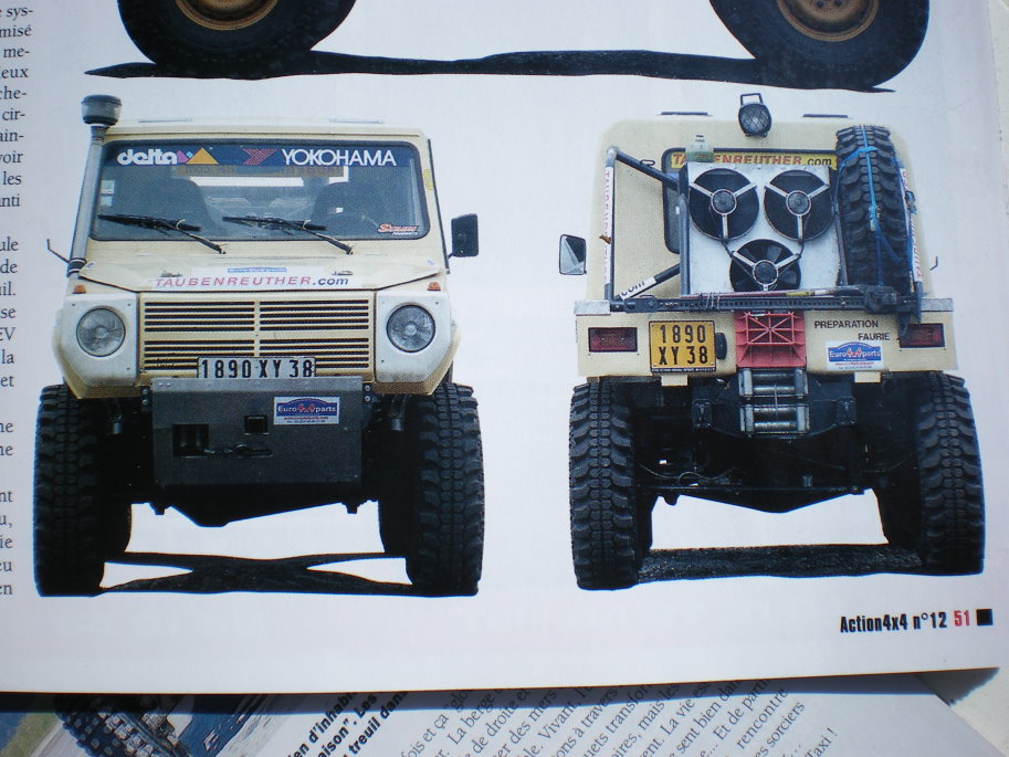

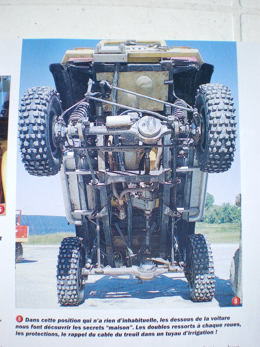

si ça peut inspirer l'un d'entre vous il y a un article dans action 4x4 d'octobre sur le jimny préparer par Mr Méasson et son successeur pour le breslau où ils abordent un peu ce sujet je l'ai lu vite fait, en fait ils ont fait un système de renvoie avec poulies sous le jim mais comment exactement :mad: :mad: :mad: :hein:

Vu sur d'autre action4x4 :
Dans un tuyau d'adduction d'eau potable en polyéthylène :
Le renvoi du cable avec des guides cable sur un G
