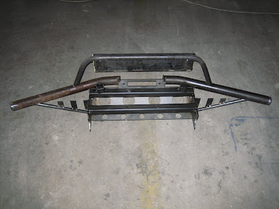

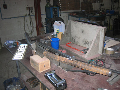

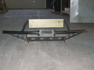

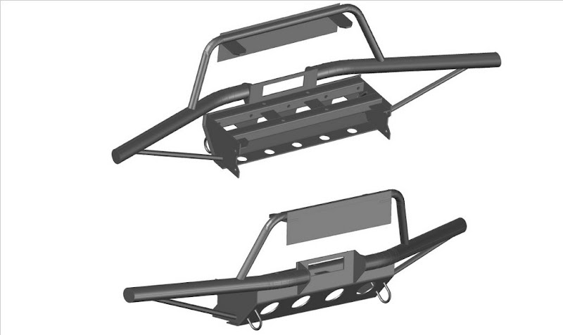

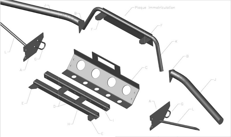

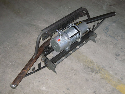

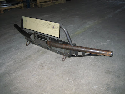

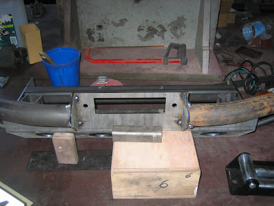

beurk a écrit :Encore un gros sujet méca, section toles, tubes et poste à souder!!
Objectif faire un pare-chocs avant façon Raptor pour un treuil.
Chez moi tout commence donc avec la souris, autocad, épure 2d, 3d, et aller-retour.
Après quelques découpes lazer, un passage chez mon plombier préféré j'ai récupéré l'ensemble du puzzle.
Ajustement sur le véhicule et pointage
Tout n'étant pas dessiné, entre autre le support des feux pour cause de retard de livraison paddock (déjà)
j'ai fait une petite adaptation pour accueillir des feux de def
Total 21kg PC et 28kg treuil 6000lbs
Alors là, chapeau bas .... :reveillo:
Moi qui merdois lamentablement avec ma platine de treuil amovible.... :mad:
J'éssaie de garder le pare choc d'origine mais quand je vois ce que tu as dessiné et réalisé... Ca fait reflechir et ca donne envie. J'ai hate de voir le resultat sur ton sam. :)

je suis justement en train de modéliser mon nouveau projet ....
Serait possible de mettre en commun des modélisations sur un post ...
Comme ton PC qui me semble être une super bonne base ( à adapter selon ces besoins et envies ... )
