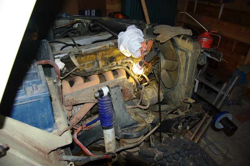

Quelques photos de l'opération, même s'il ne servent pas à grand chose, ça fait toujours plaisir. :D
En place pour l'opération. :p
Le démarreur est là-dessous. :mad:

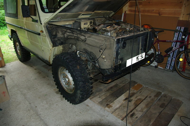

Dépose de l'aile. A part quelques boulons récalcitrants, ça va. :tron:
Et voilà la joue d'aile déposée aussi après quelques bagarres avec la boulonnerie. :(

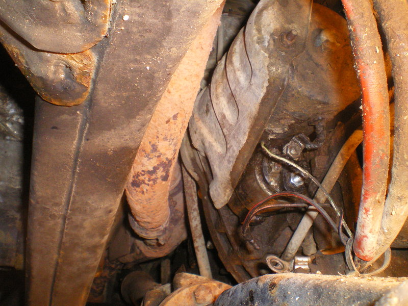

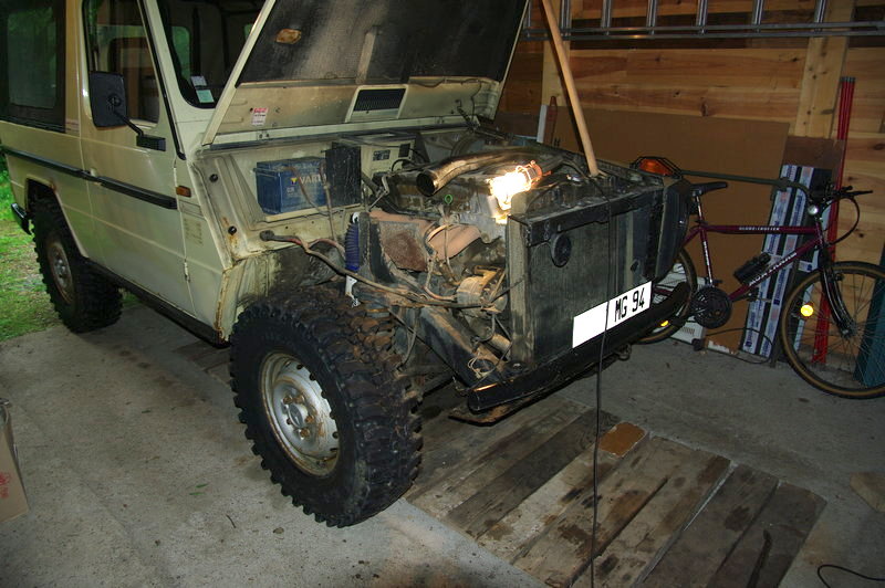

Le démarreur encore en place. Il est coincé entre l'arbre de transmission (on apercoit le nez de pont et le cardan), l'échappement (les tuyaux venant des collecteurs et le pot de détente), la cloche du convertisseur de couple et le tube de jauge et remplissage de la boite auto (le petit tube qui contourne la cloche du convertisseur).
Tel quel, impossible d'introduire le moindre outil. :mad:

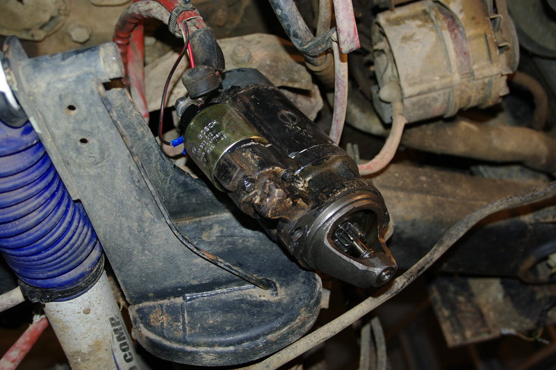

Après avoir démonté tout ce qui gène :confused: , le démarreur est enfin sorti. :)

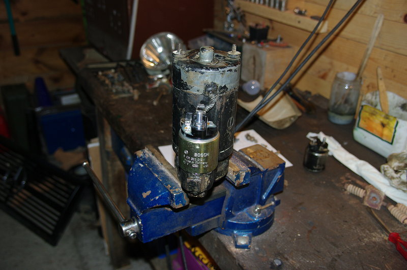

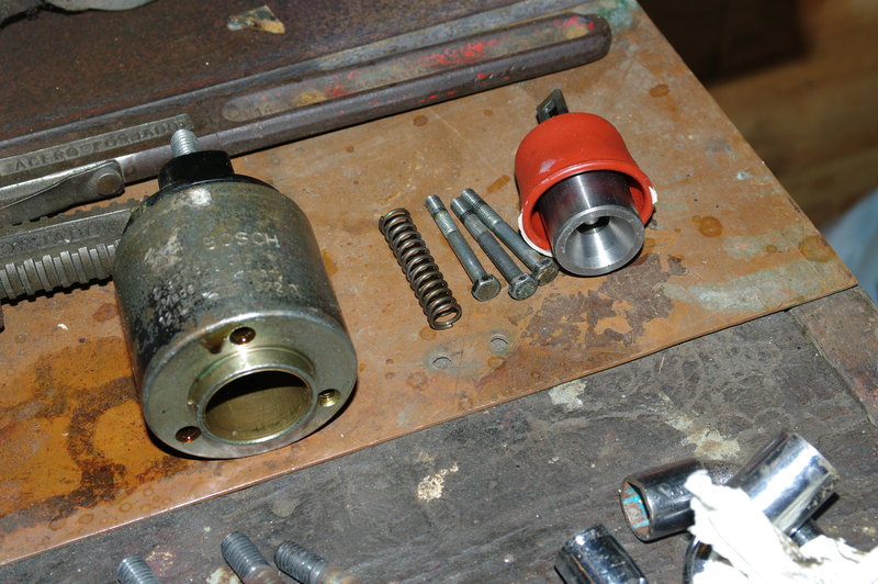

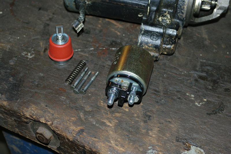

Voilà le solénoïde démonté. Il est en bon état mais il était gorgé d'huile. :hein:
Et malheureusement une vis était bloquée sur une des bornes électrique. Ça s'est terminé par une casse du capot du solénoïde. :(
Donc pas le choix, direction ma concession Merco préférée. :D

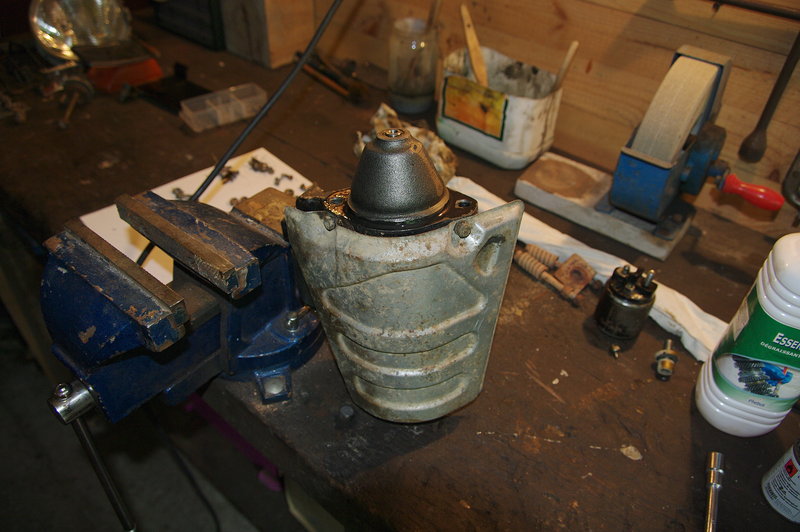

Voilà le remplaçant avec des bornes toutes neuves. :p
Montage sur le corps du démarreur avec la pâte à joint qui va bien (pour éviter les entrées d'huile :D ).
Après avoir repris un peu le câblage et remplacé les cosses électriques (mortes aussi dans la bataille), branchement pour test (il s'agit pas de se faire ch*** 8 heures pour s'apercevoir que ça marche pas :mad: ).
Le test étant positif, remontage de la tôle de protection. ;)
Et voilà l'objet du délit en place. :)

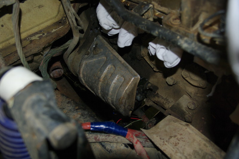

Le collecteur des 4, 5 et 6 ème cylindres est reposé et l'échappement raccordé. :cool:

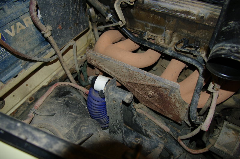

Le second collecteur est remonté ainsi que la tôle de protection. :p
J'en ai profité pour retaper un peu la gaine du faisceau électrique.
La joue d'aile a ensuite été vite remontée. :cool:

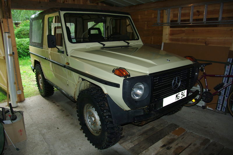

Elle fait pas un peu la gueule ta fixation supérieur de l'amorto :no:
Messages : 29133
re: Démarreur 280 GE
C'est la bague caoutchouc qui est HS. C'est le seul défaut à l'adaptation des Pro-Comp vendu par Distri 4x4, les bagues s'adaptent pas tip top au diamètre des tiges. Du coup j'ai bricolé un poil mais la bague a mal vieilli.
Faudra que je vois avec eux s'ils n'ont pas quelque chose de mieux. ;)
C'est vrai qu'il est beau le bâché jaune. :cool:

Comme tu dit Jean Pierre , s'est vraiment bien ranger la dedans :) y à pas de place :(
Messages : 29133
Y'a des endroits tu passes même pas la main. Alors aller mettre un outil, même pas en rêve. :(
