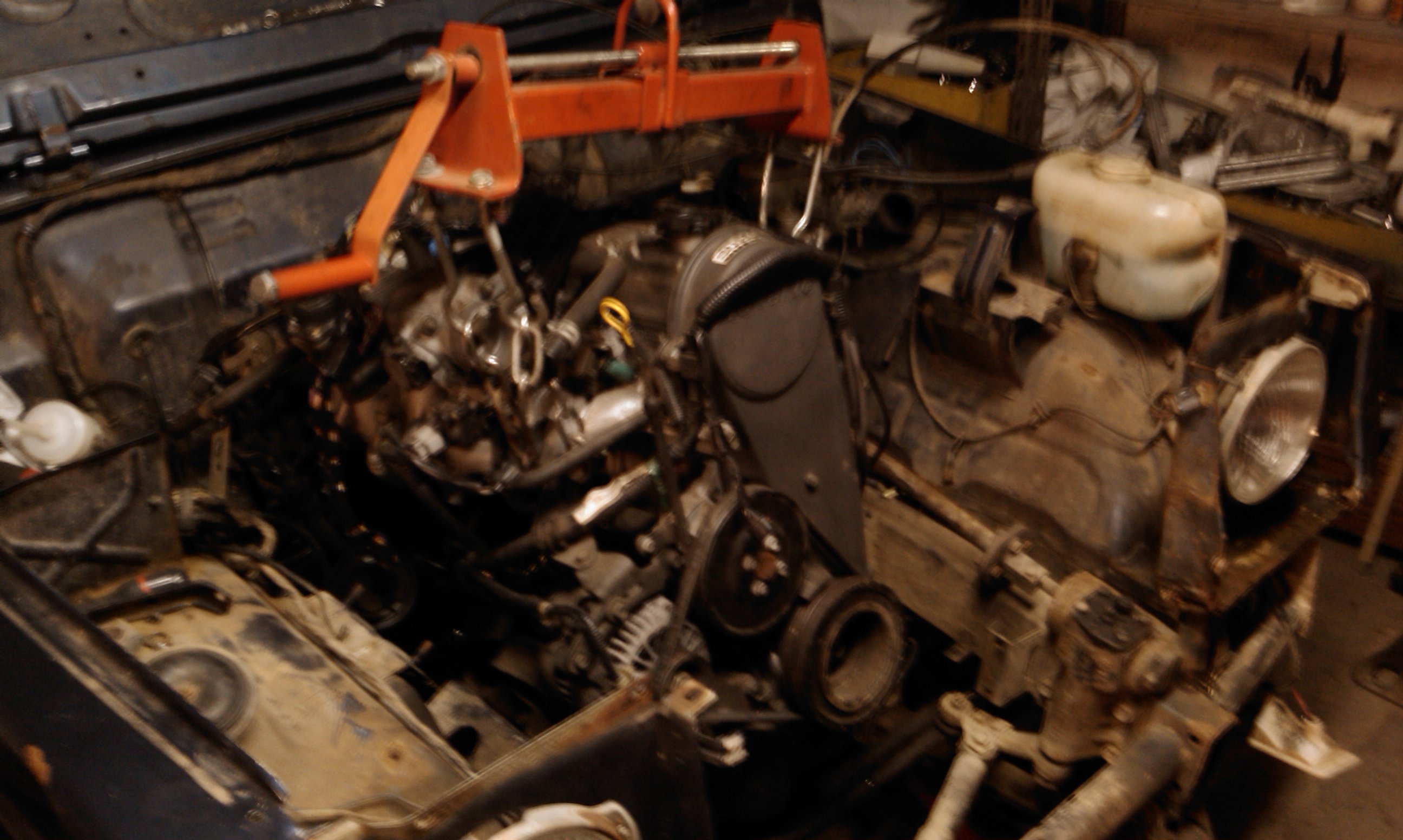

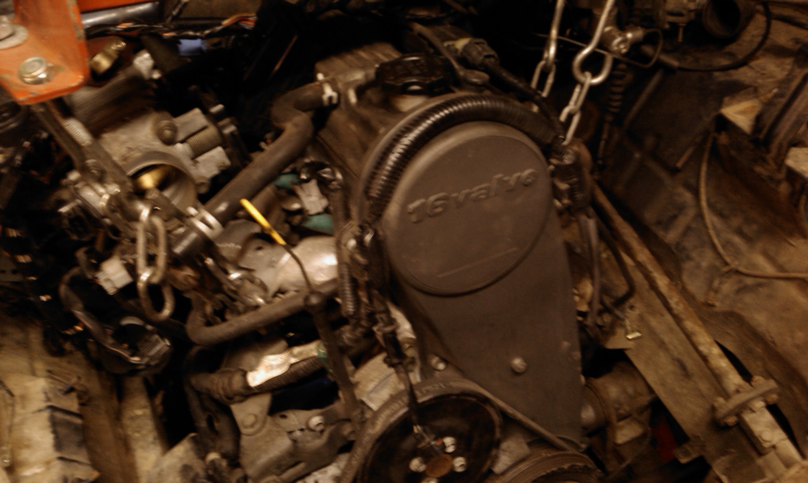

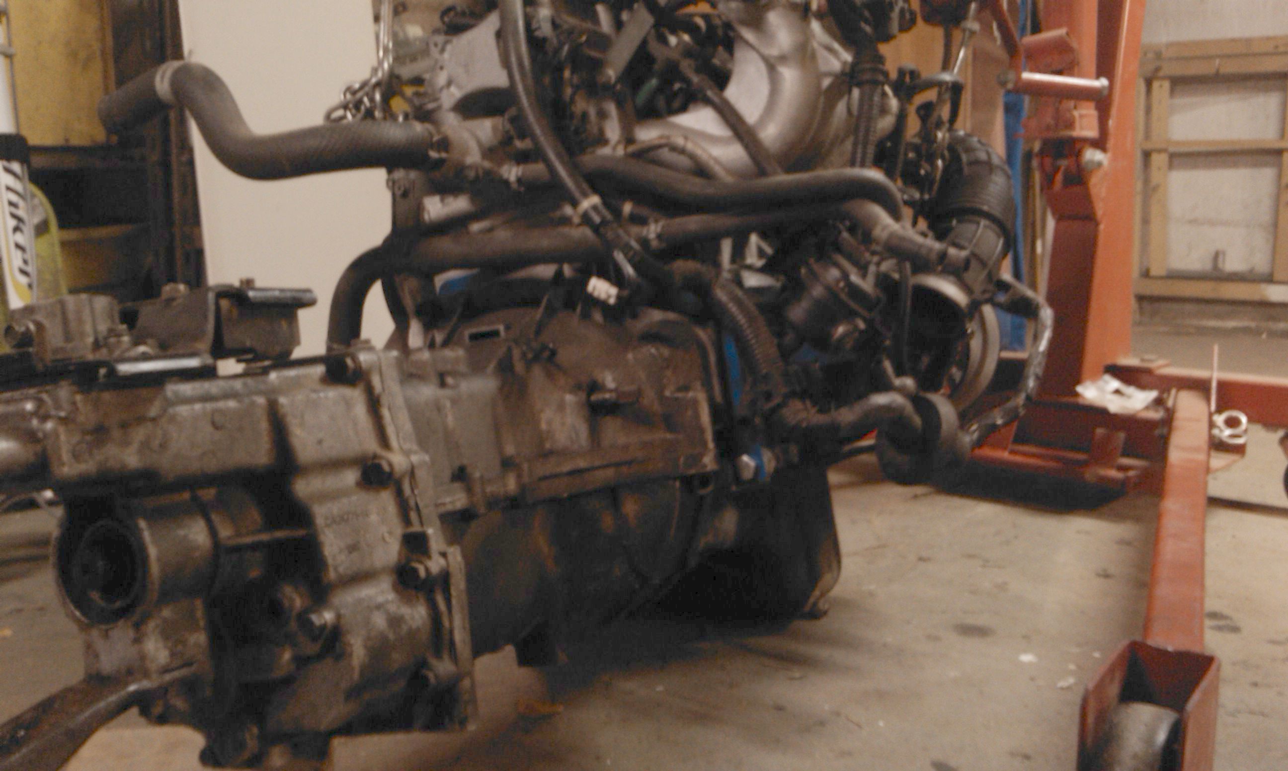

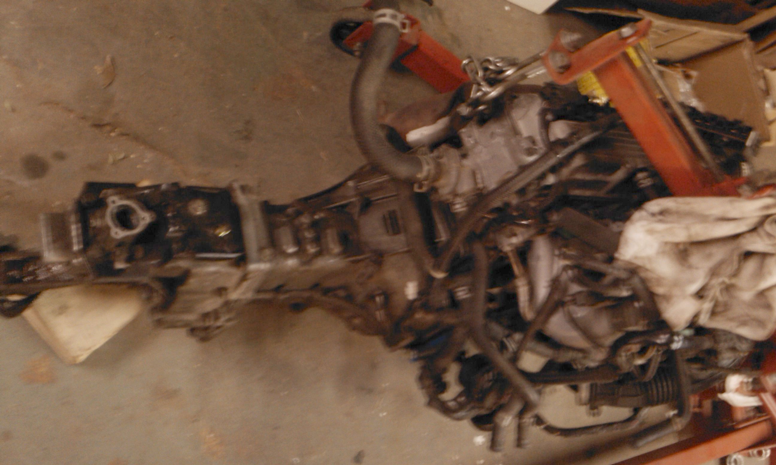

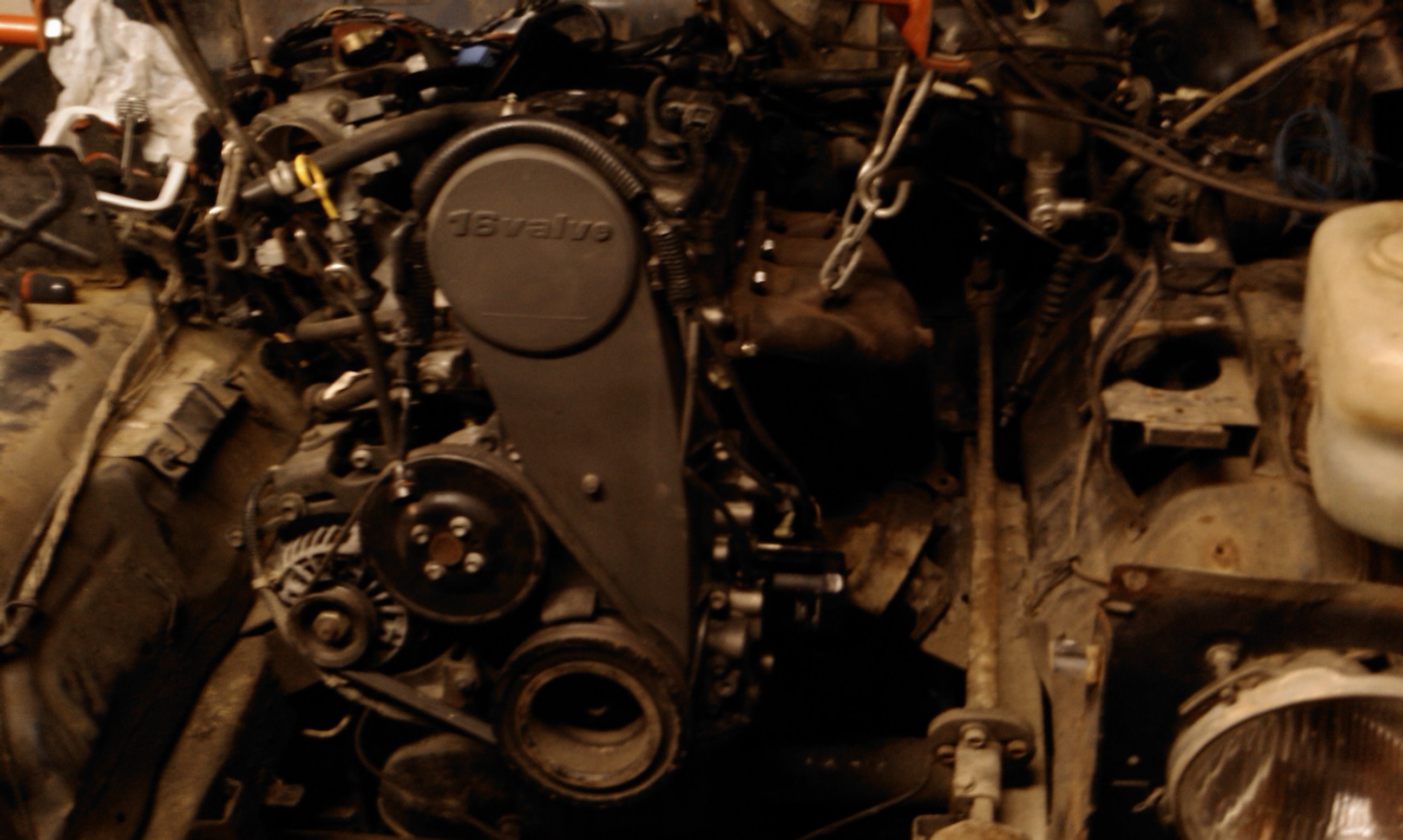

J'ai fini ya 2 mois le swap mecanique:
http://www.feydakins.com/photos/IMAG0112.jpg
http://www.feydakins.com/photos/IMAG0111.jpg
http://www.feydakins.com/photos/IMAG0110.jpg
http://www.feydakins.com/photos/IMAG0109.jpg
http://www.feydakins.com/photos/IMAG0108.jpg
Il me manque une pipe de flotte coudée pour pouvoir finir le circuit de flotte et tout l'éléctronique à poser. Mais bon des qu'il fera assez bon pour que mes doigts ne gelent plus en bossant j'ai une autre caisse a finir d'abord.
