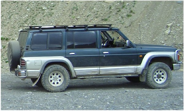

Ca permet également de laisser jouer les lattes entre elles et ne pas imposer la rigidité d'une grande planche au toit.Anjuna a écrit :J'avais lu ( sur le site des Sahariens il me semble ) qu'il est pas mal d'opter pour plusieurs lattes de plancher extérieur espacées de quelques cms ce qui permet à la fois de poser pleins de trucs dessus et d'avoir de multiples points d'ancrages ( en plus de l'effet " toit tropical " ) ce qui n'est pas inutile![]()

Par ailleurs un plateau fait raidisseur sur le toit qui est naturellement un peu souple.
Donc tu génères des contraintes sur les goutieres qui n'aiment pas toujours.

la galerie est renforce donc deja rigide alors une planche ou lattes je pense pas que cela change quoique de soit , au boulot nous travaillons avec des lattes d iroko pour les appontements du port ,elles font 15 mm et je pense qu il me faudrait 7 ou 8 lattes et le poid doit d etre kif kif avec un cm de 10 .Db a écrit :Les lattes sont plus legeres, et gagner 10kg sur le toit c'est important.
Donc tu geners des contraintes sur les goutieres qui n'aiment pas toujours.![]()

Cà brule pas les pieds quand tu monte dessus
Cà fait moins de bruit quand il pleut
Cà se perce facile pour installer et reparer à l'arrache
Lattes plutot que panneau
Ca laisse des intervalles pour passer les sangles de bridage
Cà pèse un poil moins lourd que le panneau complet
Cà permet un remplacement partiel en cas de casse ou de changement d'organisation du pactage embarquée sur le toit
Ca absorbe un peu plus de déformation que le panneau complet (vrillage etc ..)

je vais faire pareil une planche par contre faut que je trouve 12 anneaux d amarrage

c est ce que je compte faireBernard_83 a écrit :tu perces et tu met des anneaux arrimage a visser avec une rondelle dessous c'est super costaud comme materiaux.
