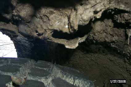

Bon .... un premier jus mais encore plein de boue car il n'a pas plut aujourd'hui :D
Mud Max 255/75R15 d'origine ... si on peut dire ;)
Fedima Cirocco 235/85R16 sand découpe mais ca frotte en braquant ou c'est entouré. En vas il y a une vi qui tien le garde boue plastique assez souple.
La ca a l'air dégeux mais c'est de la boue :D une fois la vis retirée on peut replier un peu le garde boue et découper à la disqueuse un bon 2Cm de métal sur lequel il était vissé.
Pas terrible les photos car pas facile à prendre sous le L200.
Un petit coup de disqueuse aussu sur le bas du pare-choc avant car quand ca secoue bien ca bien toucher aussi.

On voit un peut mieux, avec le doigt je pousse le plastique et la découpe concerne les pointilles blancs, en gros là ou le plastique s'appuyait.
Bien sur un coup de peinture antirouille sur les découpes.
Derriere la découpe il y a une autre tole de protection.
