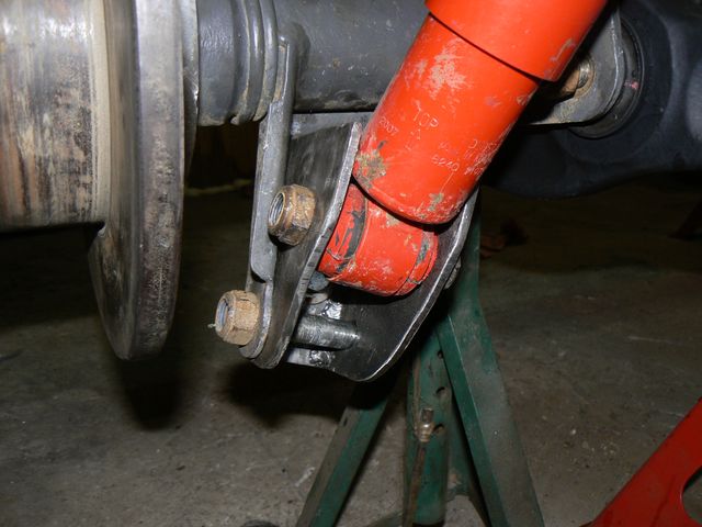

Juste un avis sur ton montage
Tu devrais découper la partie superieure de ton support afin qu'il ne vienne pas en contact avec le tube de l'amortisseur lors des gros croisements de pont

Bien vue Jean !
J'ai fais un essai, mais c'est vrai que la compression n'était pas maxi de l'autre coté !
Ce que je vais faire, plutot que de couper, c'est de plier un peu la tole.
Je prefere garder la ferraille au cas ou je monte un jour des amortisseurs avec plus de course. Je pourrais ainsi remonter encore plus le point d'encrage.

J'avais vu sur action 4x4 un truc tout simple :idée: qui permait plus de "souplesse" dans la fixation de l'amorto. + une petite rehause ICI
