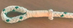

christian,j ai regarde ton topic tres interressant,mais la il s agit de 16 brins,ca doit etre plus tordu a faire!! :mad:

Je ne connais pas les carractéristiques exactes de ton bout , mais au vu de ta photo il me semblre qu'une épissure est quasi impossible à faire. Le ferait tu que la resistance du cable serait à x par un coef +/- = à 0,7.
Mon conseil simple si tu tiens à avoir un oeil pour terminer ton bout :
Achete une manille avec la CMU qui va bien ( sur les conseils de Christian j'ai acheté des dia 21 CMU 3,5T) et tu fais un noeud d'écoute sur la manille et non le manillon . Le must est de faire aussi une demi clé ou une surliure pour éviter tout glissement.
C'est compact , beau , et tu n'as pas de faiblesse dans ta ligne.
Sinon c'est moins élégant mais aussi efficace apprend à faire les noeuds de chaise!
Pense à mettre un trésillon ( martyr) dans le noeud avant de le mettre sous forte tension , pour qu'il se défasse sans pb.

Messages : 103863
re: voisin +epissures
je sais pas comment ça se nomme (j'y connais rien en cordages) mais pour les cordages à seize torons ça donne ça
