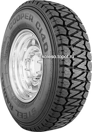

il y a encore 3 ans existait un super pneu piste chez cooper, le C140.
d'apres certains c'etait increvable sur le cailloux.
il ne semble plus dispo en france...

le C140 est orienté piste
