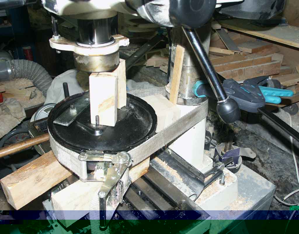

Bon c'est remonté et aligné! faut purger demain! :confused:
J'ai êté obligé de refaire tourner la coquille pour aligner l'avant et l'arriere, car j'avait perdu les repéres! J'en ai profité pour faire deux photos plus détaillées et sur un meilleur angle.
http://satamax.free.fr/servo3.jpg
http://satamax.free.fr/servo4.jpg
Heuh, j'ai remonté le maitre cylindre sur le servo frein avant de remonter le servo sur le toy, c'est plus facile pour sérrer a 1,3 M/Kg. Puis y'a le support d'assistance d'embrayage qu'il faut remonter et ça c'est extrémement galére, conseil, donc, un conseil, douille de 12, cardan, ralonge longue (30/35cm) et cliquet, puis s'allonger sur le moteur! C'est la seule solution pour passer la main sous l'assistance pour viser le filetage! Je n'avait pas dévissé jusqu'au bout la vis d'en bas!

Bon, ça roules, ça freine vaguement et le témoin s'allume quand j'appuie sur la pédale fort. Donc manque de vide m'semble! Faut que je vérifie le circuit!

j'ai pas tout compris, mais chapeau, surtout si ça marche et que les pièces détachées sont dispo autrement qu'en un servo complet!
Bon, je prie pour que mon servo ne lâche pas, car je n'ai pas de perceuse à colonne....

Tout purgé, ça freine pour de vrai!
Merci Scpecheur, ça doit pouvoir se faire a coup de serre joints!
