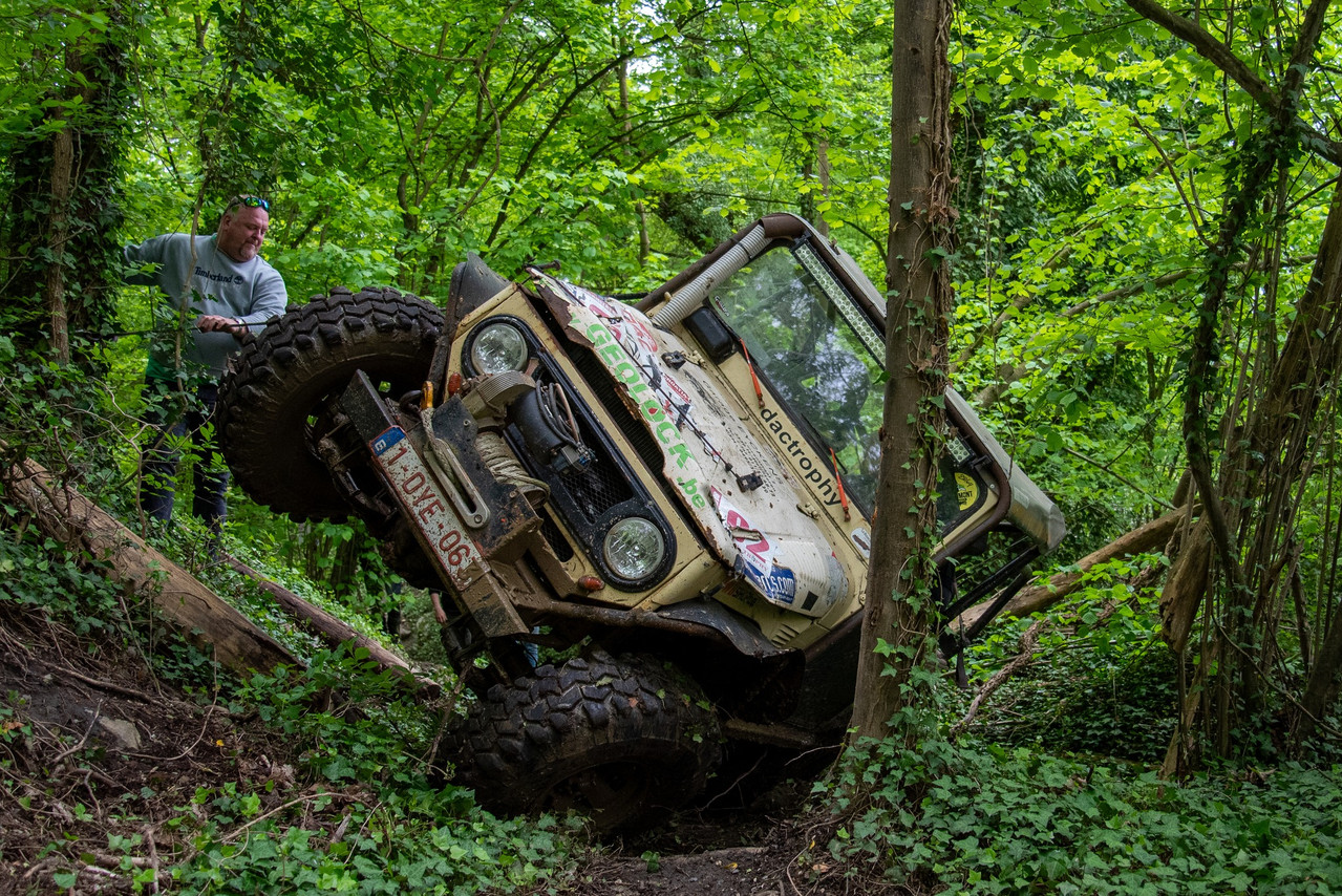

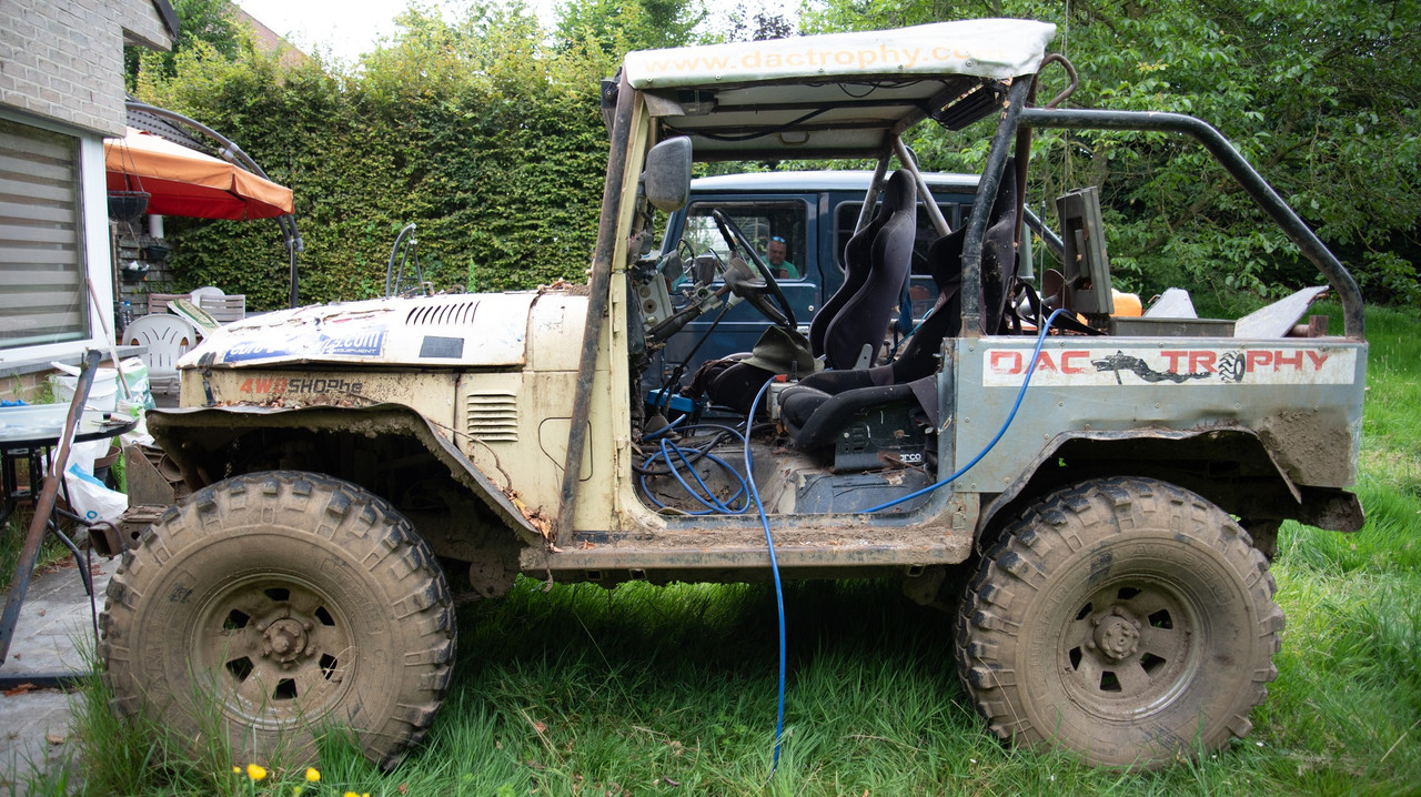

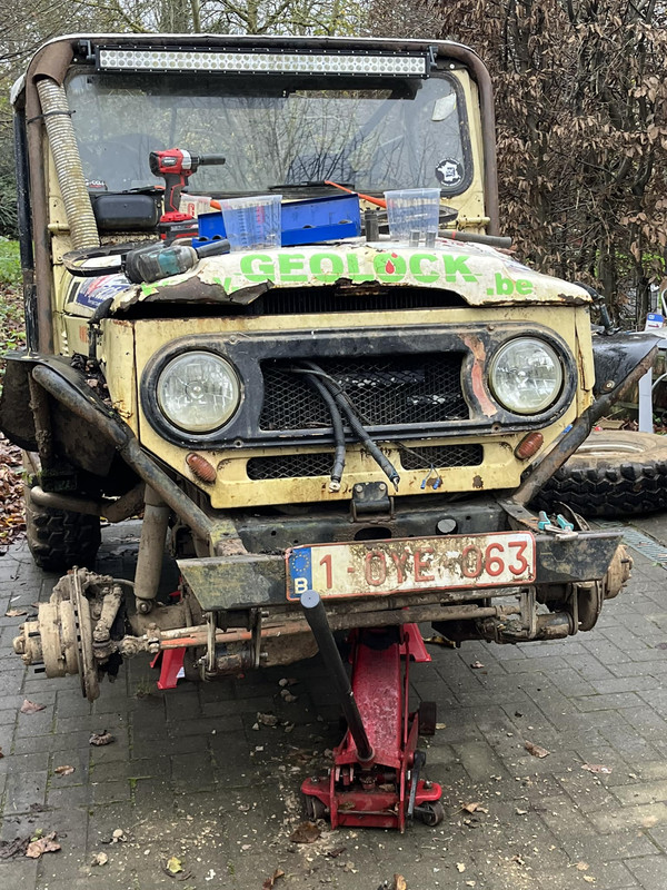

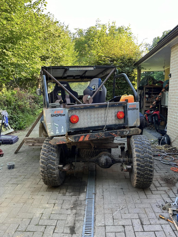

Première idée... vu que mon BJ4 de course ne bouge plus ou presque, nouvelle législation qui le rend illégal sur route, je me dis que je me trouverai un chassis propre et que j'utiliserai le train roulant de mon vieux
Le moteur est un 3B avec turbo maison, embrayage renforcé, boite 4 refaite, essieu avant et arrière avec bloc ARB, essieu avant renforcé avec arbres et joints cinétiques renforcés de chez Longfield, 4 disques de frein, mes lames et amortos dobinsons
Là dessus je voulais mettre une caisse poly neuve... histoire de pas faire les choses à moitié...
Mais caisse en poly passe pas le controle sans grosse adaptation et les louvres sur le capot et dans les ailes sont fausses... comme les clapets dans les ailes
Va pour une caisse acier alors

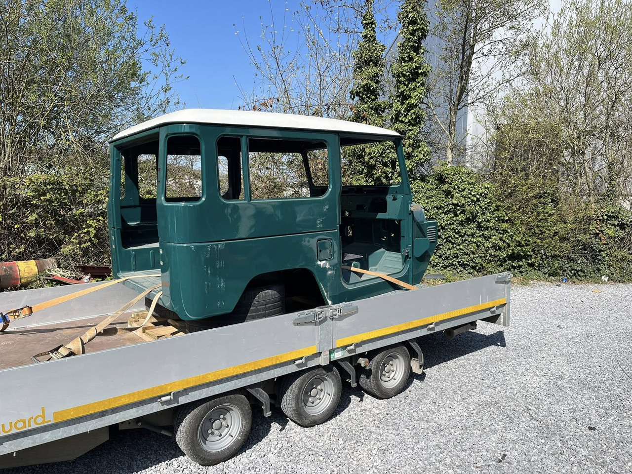

J'en dégote une qui a été abimée pendant le transport histoire de pas devoir vendre un rein et c'est parti...
Ou pas...
Car mon vieux BJ coursifié n'a plus du tout son intérieur d'origine donc tout chercer va être la folie
Pensez pédalier, volant et colonne, chauffage, tableau de bord spécifique fonctionnel et toute la série d'interupteurs...
Donc achat d'un donneur d'organes...
Je tombe sur le saint graal ; un BJ42 de 1982 avec boite 5 et direction assistée d'origine😇
Pendant mes recherches je passe chez mon garageot de toutes choses Landcruiser en quête de conseils
Je sais qu'il a plein de moteurs dans sa cave mais ne les vendra jamais, l'un de ses fils me dit que je ne dois pas lui demander s'il en revend car ce sera non... sur ce je répond que mon 3B turbo est en bonne santé et que je n'ai point besoin du légendaire 13BT dont tt le monde rêve
L'autre fils me dit que c'est con car lui, il vend son 13BT qu'il a remplacé par un HDT4.2
TILT
Mais alors que faire de mon 3B?
La silution m'attend à la maison..,
Joeri, un bon pote qui a toujoirs été fou de mon vieux BJ me supplie de ne pas le démonter
Il le veut...
Oui mais alors avec les essieux du donneur d'organes qui sont standard, avec un glissement limité à l'arrière
On décide de se faire un terrain avec le vieux BJ en guise d'adieu
Joeri et Pieter, mon copi des rallye raids, prendront le BJ, je suivrai dans mon 80 blanc avec madame
L'adieu fût grandiose, à savoir qu'après dix minutes ils avaient mis le BJ sur le flanc...
Mais bon il est fait pour ça
Treuil arrière par l'arceau et on remet le truc sur ses roues pour continuer à s'amuser comme des gamins
Peu après on changera les essieux ensemble
Depuis mon vieux est sous le noyer
Un peu triste
Mais bon Joeri a déménagé et viendra le chercher un jour...

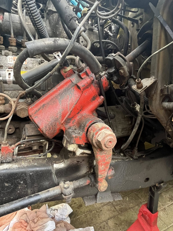

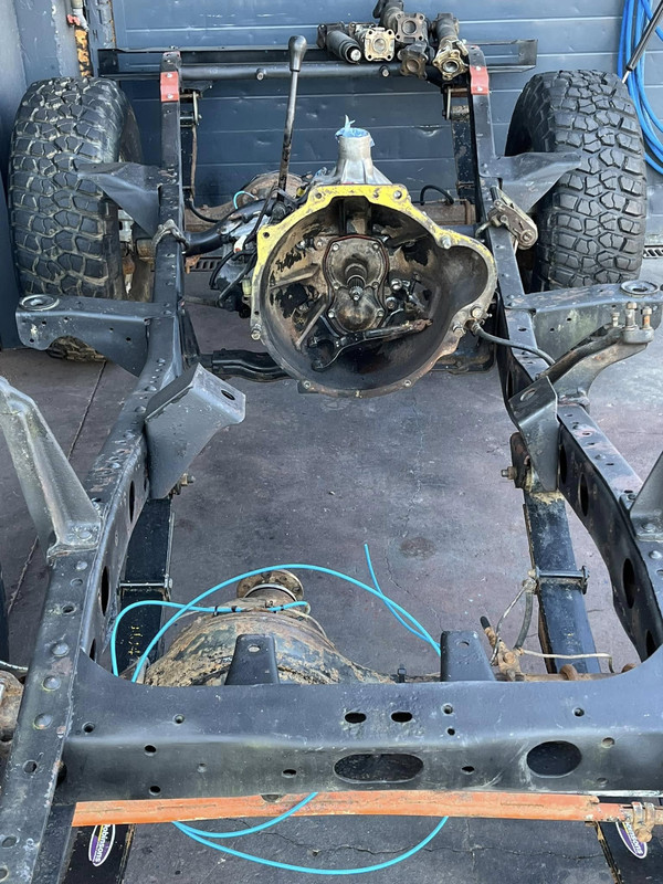

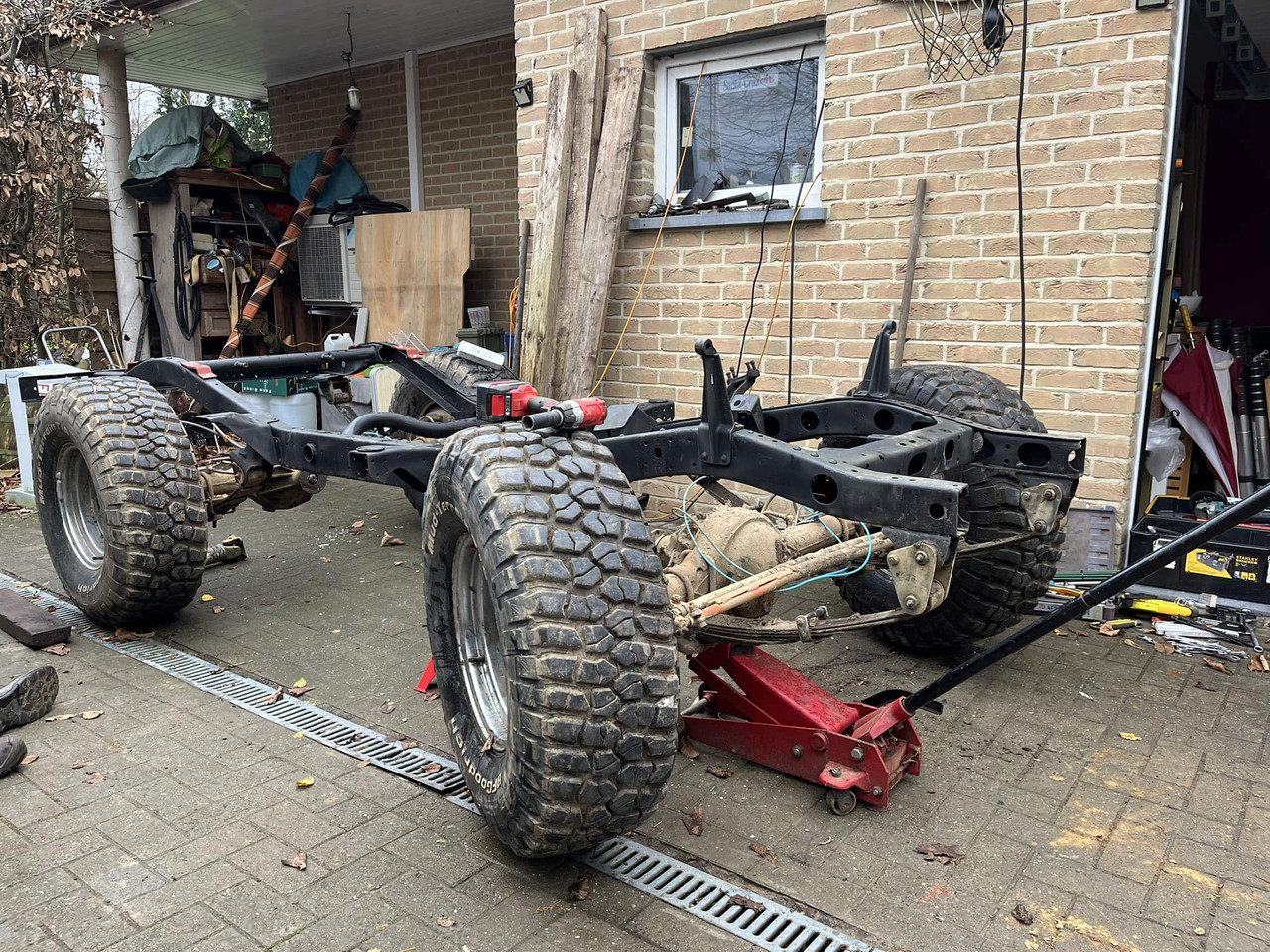

nous disions donc un chassis propre et mes vieux essieux renforcés, ARB avant et arrière
une DA d'origine BJ4
une boite 5 d'origine BJ4

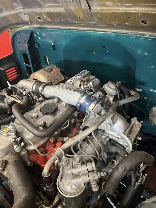

un bloc 13BT survitaminé

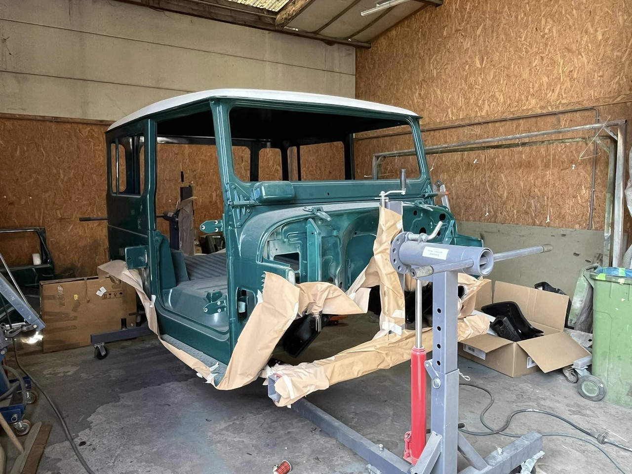

une caisse neuve

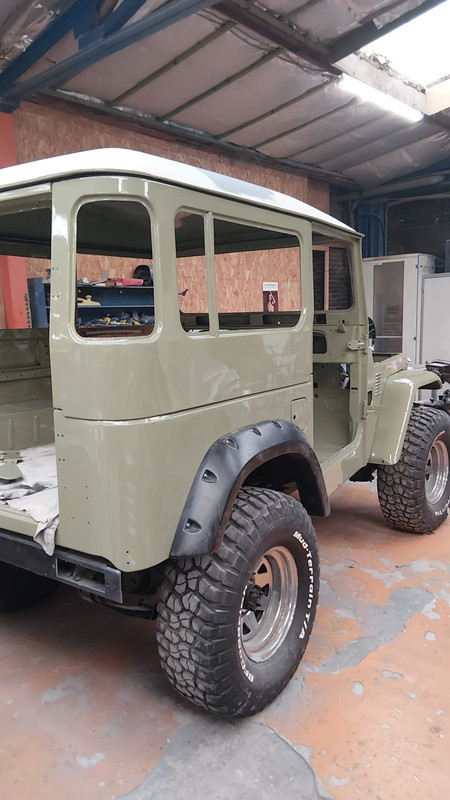

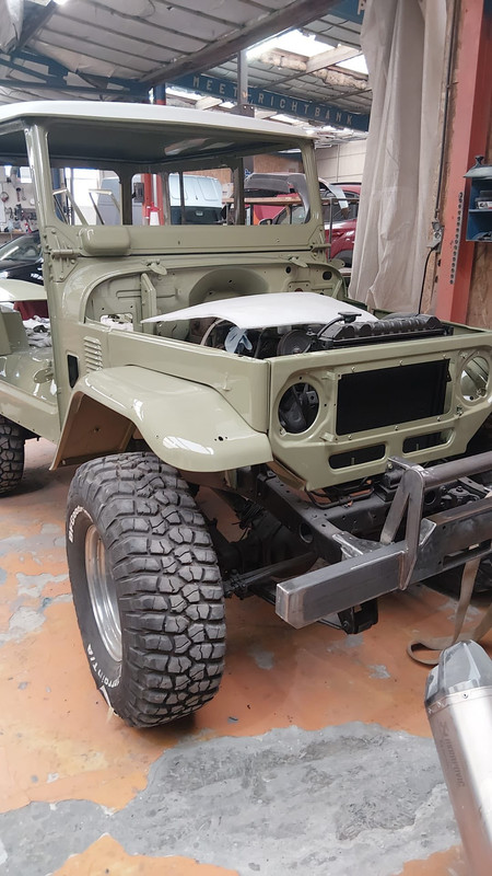

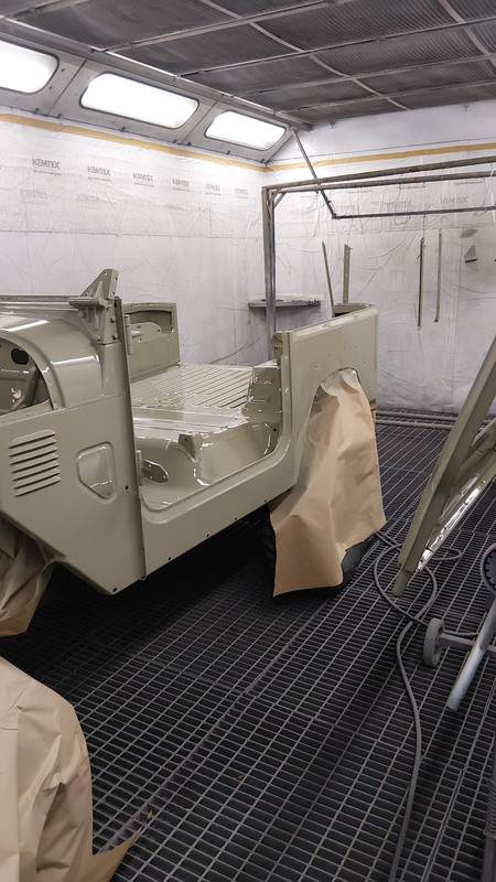

question couleur...
j'adore tt ce qui est sable
mais rien dans les couleurs BJ4 qui s'y approche sans être affreux :hein:
je me décide donc pour le light olive
assez proche de la couleur de celle qui m'a fait commencer cette aventure d'ailleurs :cool:
les travaux de peinture
la grille sera la ronde du BJ40 et non la carrée du BJ42
pourquoi?
ben parce que je préfère la ronde
les phares sont un peu plus rapprochés et ça donne une frimousse plus sympa
puis faut loger mon treuil

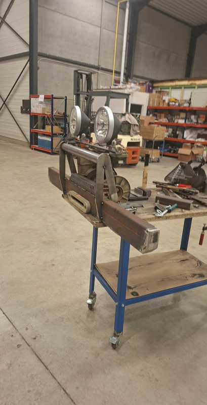

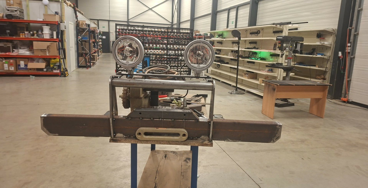

un vieux Warn 8274
mais bon il est amélioré Gigglepin
moteur Bow2 24V, corde au lieu de cable et un relais allbight
je me tourne vers mon magicien de la soudure qui est fou de tt ce qui est JeeP mais qui sait apprécier un bon BJ4
je lui dis que ça doit être SSS
Strong
Simple
Safe
