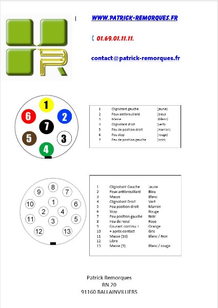

moi j'dirais qu'y fô une 13 broches.
Messages : 15306
Re: Remorque et anti brouillard ...
Le Didi a raison , broche 8
Djésxr93
Messages : 209
Date d’inscription : mars 2024
Localisation : du 9.3 au 24
Message par Djésxr93 »
broche 8 pour les feux de recul ?
Rose ;)

Je me méfie toujours des couleurs... Un truc un peu trop bridé aura le 6 rose aussi :D

Après tu peux faire Ma technique de rat :lol: :p
Tu pontes direct veilleuse et stop , directement d'un feu a l'autre sur l'arrière de la remorque.. et tu récupères les fils devenu superflus pour brancher l'anti brouillard par exemple ^^ ou un feu de recul ^^ :D
Et pour le mossieur du food truck ^^
Tu peux mettre des prises 3plots étanche forte capacités , comme on utilise dans les bateaux , tirer en 220 depuis ton onduleur, a une prise 3 plots vers ton pare choc arriere. https://www.navistore.fr/118330-60430-p ... _pin_3_amp
c'est donner pour 3/5,amperes en 12 volts. Si tu as pas beaucoup de puissance a faire passer... En 220V tu devrais avoir plus de marge sur l'ampérage pour une meme section de cable...
(sachant je crois que c'est proportionel ^^)
Biensur tu équipes ca comme il faut avec disjoncteur , fusible et toussa hein ^^ (sinon c'est fricadelle géante sur la totoroute ^^)
Mais dans l'idée ca fonctionerait ^^ :elan:

Car sur le Paj pour passer en 13 j'ai besoin de changer le faisceau je suppose
