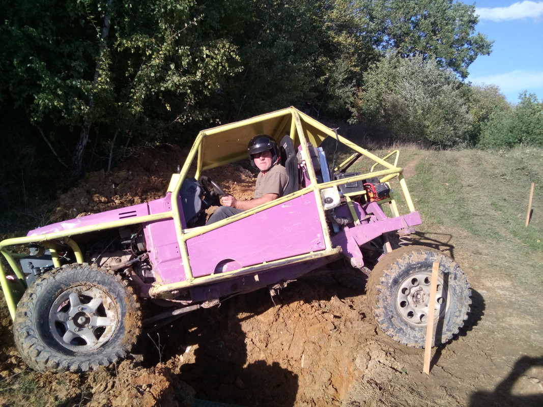

jolie travail mais une question compte tu faire du tt avecLeoG a écrit : mer. mars 20, 2024 8:19 pm IMG_1450.jpegIMG_1454.jpegIMG_1457.jpegIMG_1464.jpegIMG_1505.jpegIMG_1506.jpeg
samurai proto
2cv 4x4
ex patrol gr court pour les terrain
ex patrol gr long pour la rando

le problème quand le pont va descendre il va avance et le boudin pas dans l'axe ne va pas aimer regarde la tête du ressort sur la photo et je n'est pas de panhard donc mon pont reste centré toi avec la panhard il va ce désaxer dans les 2 sens
samurai proto
2cv 4x4
ex daily 4x4

Très sympa ton proto ! Tu dois passer partout avec ça !4x4 deuche a écrit : mer. mars 20, 2024 10:24 pm
Pour la liaison latéral, je pensais à un parallélogramme de watt mais plus compliqué à mettre en œuvre qu’une panhard et je ne sais pas si ça vaut le coup étant donné le faible débattement de suspension que je vais avoir.
