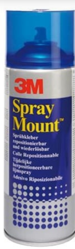

On peut pulvériser du néoprène sur le carton d'origine et y coller un nouveau revêtement qu'on aura lui aussi encollé avec l'aérosol. Du skaï par exemple, ou du cuir ?

J avais effectivement pensé aussi à les refaire à la neoprene mais un est carrément cassé ...
