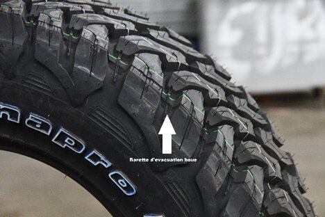

regarde mon retour du Hankook sur le même vehicule que toi
https://www.pickup-mania.com/t/hankook- ... oree/75963

Merci Eric, il a l air nickel pour la caillasse.
