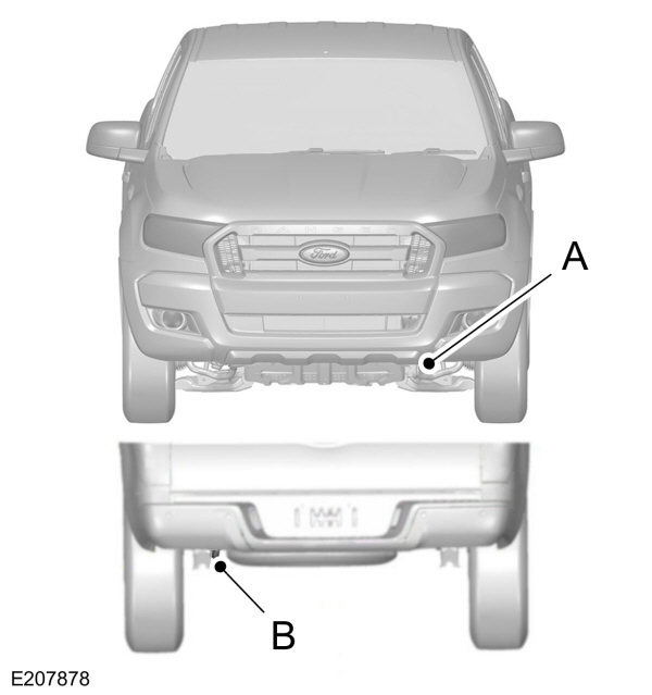

HJ61alex
Messages : 3504
Localisation : Val d'Oise 95
Re: ranger 3.2L bva
Message par HJ61alex »
il a un autre défaut :D ...l'anneau de remorquage avant est bien planqué derrière le pare choc, et pas de trappe!
il faut le savoir avant d'aller s'embourber ou se planter dans des ornières/...
et si tu le sangles, que tu le tires alors que tu es plus haut que lui ou qu'il est embourbé...tu souleves tout le pare choc et y a forcément des dégats
sur le dessin il n'y a pas la lame deflecteur noir en plus sous le parechoc
