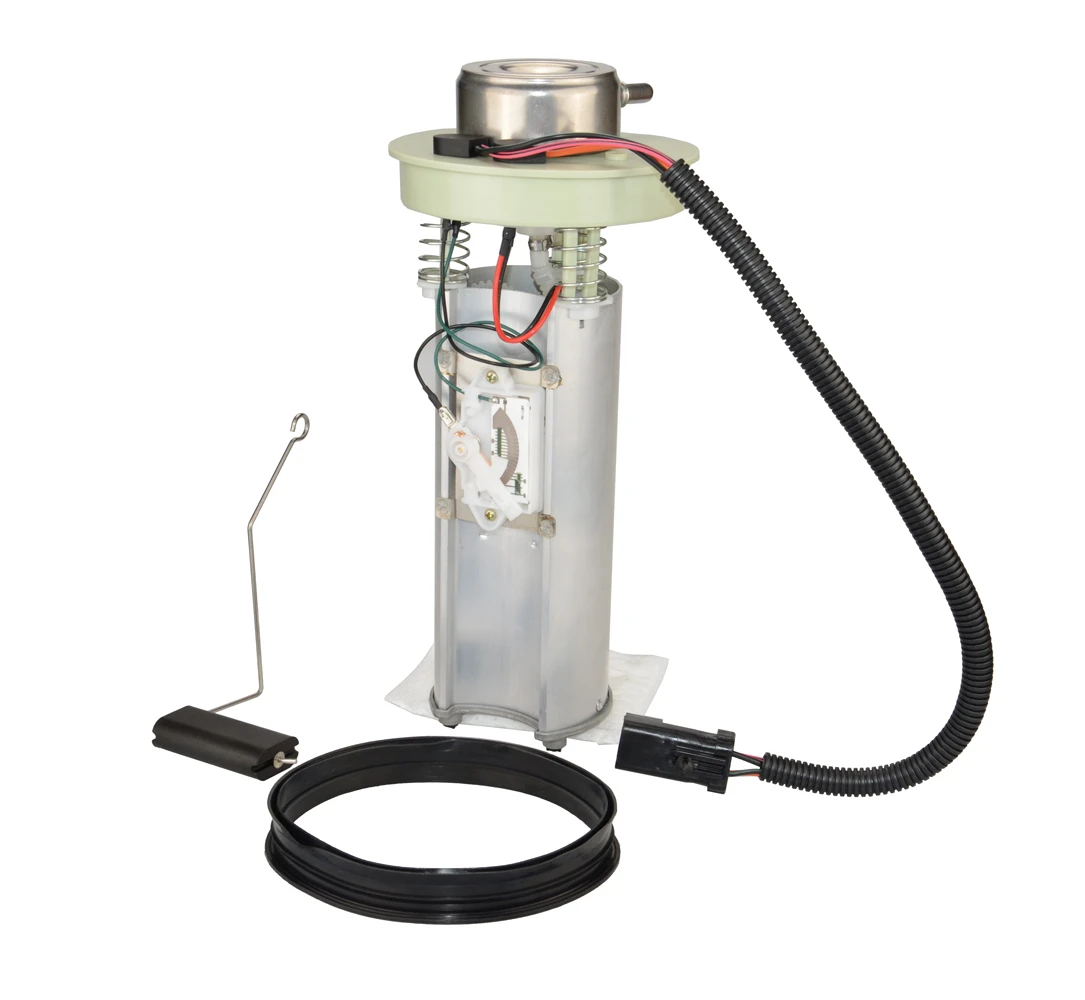

Par contre, au risque de me faire encore taper dessus, et bien si, sur mon modèle il y a bien une pompte de gavage immergée dans le réservoir, et c'est la seule et unique pompe existante sur mon véhicule qui est bien un diesel.
Je disais "encore me faire taper dessus" car je suis tombé sur bon nombre de personnes qui m'ont assuré, leur main, tête, tout ce que tu veux à couper, qu'il n'y a pas de pompe de gavage sur ce véhicule en diesel. Mais si, il y en a bien une, et elle est bien d'origine.
La réponse via Jeep directement qui m'ont expliqué qu'à une époque, certains véhicules importés avaient ce type d'installation mais que c'était plutôt rare. Il suffit donc qu'un garagiste qui bricole des ZJ depuis 20 ans n'en ait jamais vu et donc forcément pour lui cela n'existe tout simplement pas. Et pourtant si.
Voici ce que j'ai dans mon réservoir, c'est ça que j'ai changé. Cette photo vient du net car je n'ai pas de photo direct de mon réservoir mais c'est quasi à l'exactitude de ça.
Après je suis ouvert à toute information complémentaire. Si ça ce n'est pas une pompe de gavage, alors j'aimerais savoir ce que c'est pour savoir ce que j'ai changé, tout simplement. :p
Au passage j'ai 4 fils dans le connecteur de la pompe. 2 pour le niveau et 2 pour l'alimentation de la pompe.

alors je vais encore te le confirmer tout les ZG ou ZJ et oui il il a eux aussi des ZG c'est la meme chose que le ZJ sauf que c'est une appelation pour d autre pays
comme je disait tout les ZG ou ZJ en 2,5 td sont monter sans pompe de gavage en 20 ans de JEEP je pense que j en aurait vu de c'est engin .
maintenant pour repondre a ta question se que tu as monter comme bloc pompe si c'est le meme que la photo
c'est un bloc pompe a essence de ZJ ou ZG moteur 4,0L , 5,2l ou 5,9l en version phase 2 a partir de 97
tu sait pourquoi juste parce que le bloc couleur argent au dessus de la pompe c'est un filtre a essence qui fait aussi regulateur de pression pour moteur ESSENCE et la regulateur fonctionne a 3,1 bars
donc deja meme quand tu branche ton connecteur de pompe essence coté reservoir et coté faiseau caisse sa risque pas d alimenté ta pompe essence dans le bloc donc deja juste avec ca tu peut pas avoir ta pompe injection qui aspire des gazoil . et bien sur tu as brancher ton depart gazoil du reservoir sur le regulateur de pression et la aussi avant que tu puisse arrivée a aspirer de gazoil au travers du regulateur de pression bon courage .
tu veut faire un test le plus simple du monde prend un jerrican de gazoil s il 2l sa suffit largement , tu debranche la durite arrivée gazoil de ta pompe injection tu la met avec une poire d amorcage
et tu pompe jusque sa devient dur et tu va démarrer ton ZJ et la verra que ton engin va tourner sans soucis .
donc du coup tu va pouvoir aller tomber ton reservoir et te trouver un bloc pompe ( sans pompe ) pour 2,5 td et tu remonte et tu verra que tout tes soucis seront resolu comme par magic :D

tristanlcf a écrit : sam. oct. 01, 2022 4:44 pm alors je vais encore te le confirmer tout les ZG ou ZJ et oui il il a eux aussi des ZG c'est la meme chose que le ZJ sauf que c'est une appelation pour d autre pays

En fait il est réparé oui mais il le sera définitivement semaine prochaine.
Je suis en attente de durites de retour carburant pour les injecteurs car les miennes ont craqués sous l'âge et la durée de non utilisation du véhicule cet été (forcément, ça sèche quand on est en panne trop longtemps).
Une fois ces durites reçues et installées (5 minutes environ), tout devrait être bon et je pourrai à nouveau prendre la route.
Donc merci à tous pour vos conseils et aide, et un spécial merci à Tristan pour avoir pris beaucoup de son temps dans la résolution de mon problème. ;)
