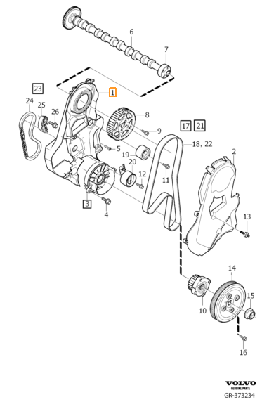

jeje_66
Messages : 2212
Localisation : 24100 - 66460
Re: Ma s80
Message par jeje_66 »
Hello,
Pour compléter les propos de Mousse expansive, voici l'éclaté du système de distribution de la Volvo :
Comme on le voit, il n'y a pas d'entretoise.
