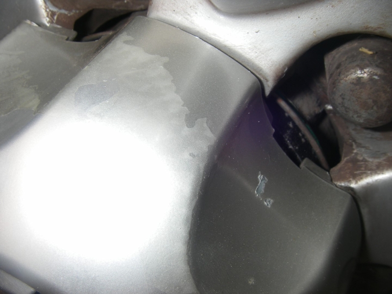

Un petit retour sur le vieillissement : il y a le vernis qui s'en va. Rien de grave, la peinture en dessous est pas mal.

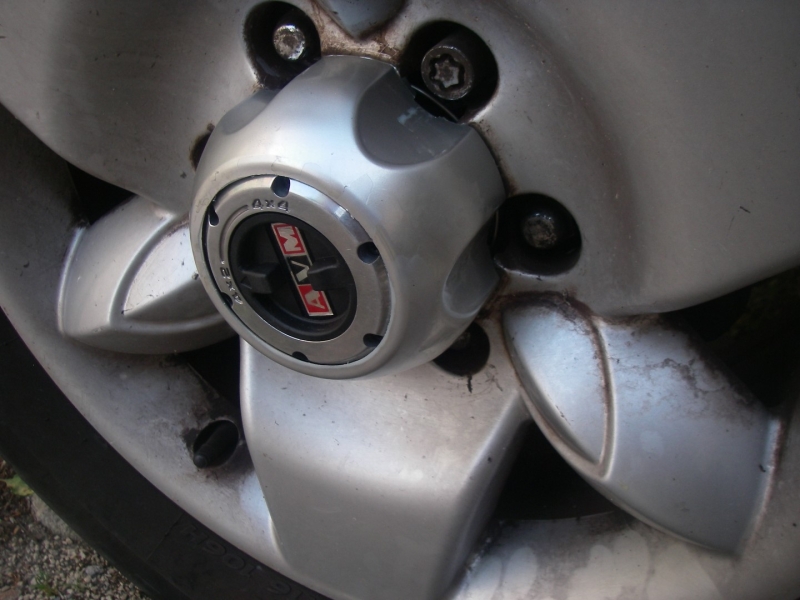

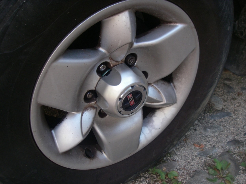

J'en profite aussi pour vous montrer ces moyeux une fois évidés pour laisser passer les moyeux débrayables AVM.
Je trouve que ça finit pas mal, le moyeu seul ne fait pas top.
Une question éventuellement : faut il mettre de la graisse dans ces moyeux ? La notice de montage n'en parle pas...

faut qu'il soit légèrement gras pour pas grippé mais un dégraissage régulier est nécessaire pour tous bien nettoyer
