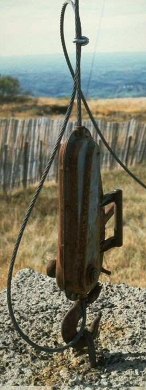

En station de ski des câbles métalliques tendus par des tirfor
ne sont pas remplacés par des textiles pour une question de durée
sans perte de force de résistance à la traction malgré le temps et le temps
Les cables des stations de ski, n'ont pas pour fonction, la traction
