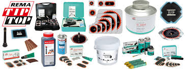

Mèches tresses tubeless de 180 mm Ø 5 mm longues sealfix (boite de 25)
et il doit avoir un cement pour vulcaniser a froid cette mèche qui est bien sur un moyen de dépannage pour aller voir un pro du pneu

je vais faire de la Pub
Tip Top est une des meilleure marque voir le top du top

eric def 90 300 dti a écrit :je vais faire de la Pub
Merci pour l'info, j'avais besoin de vulcanisant pour chambre à air de vélo et vient donc d'en acheter une boite de 175gr chez eux. Les petits tubes de vulcanisant sont en général rempli à moitié, il y en a très peu, pas assez pour toutes les rustines jointes...
