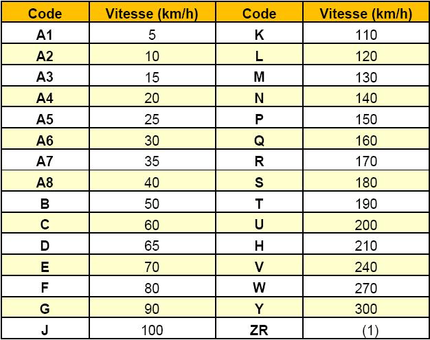

Tiens , si j'avais vaguement en tête les limites km/h sur quelques indices , je n'avais jamais regardé ce tableau en détail
J'imagine facilement pourquoi le "O" et le "X" sont exclus ,sans doute risque confusion avec le zero et le / sur les dimensions ....
Mais pourquoi le "H" est sorti et se trouve décalé de son ordre alphabétique :hein: ? C'était pourtant simple à la base plus on avance dans l'alphabet plus la perf est élevée .
Ici cette exception fout tout en l'air .Encore le geste d'un illuminé dans la création des normes ???? :roll:

au dessus de 400 km/h c'est du fait maison :D
