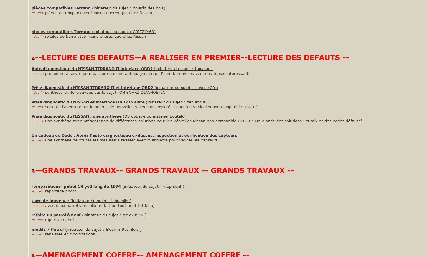

Regarde dans le topic en section Nissan, il y a la méthode pour réaliser un auto diagnostique avec un simple trombone. Cela permettra déjà de remonter tous les défauts enregistrés dans ton ECU.

Dans la section garage, comme te l'a indiqué Skalraf plus haut, tu trouveras des posts qui parlent de la procédure d'auto-diagnostique que l'on peut réaliser soi-même avec un trombone ou un petit fil!
Voici les différent lien du garage:
viewtopic.php?t=103676-Diagnostic-T-II? ... ost1732929
viewtopic.php?t=68414-Obd2?p=1091556&vi ... ost1091556
viewtopic.php?t=102966-OBD2-OBD-II-Le-r ... ost1715373
viewtopic.php?t=121903-OBD-Synth%C3%A8s ... ost2165046
viewtopic.php?t=164934-Manque-de-puissa ... ost3270418
Pas de panique avec un peu de méthode et l'expérience de certains parmi nous tu va finir par trouver ton problème! ;)
