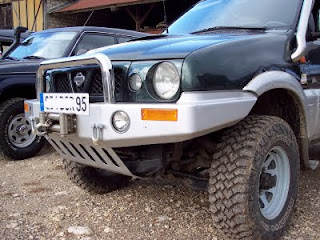

pour ce qui concerne les pneus, sur un T2 c'est difficile de monter une taille dont le diamètre réel est de plus de 78 cm... mais sinon le T2 passe assez facilement partout grâce à son très efficace LSD arrière réglé d'origine à 75%. Faut vérifier qu'il est en très bon état de fonctionnement. c'est un des principaux atouts du T2...
sinon question pneus... JE NE FAIS PAS LE MEILLEUR CHOIX. c'est très personnel : je préfère touler pépère que la route et l'autoroute parce que j'ai des pneus inadaptés et avoir l'assurance de m'en sortir en usage TT... JE NE SUIS PAS UN EXEMPLE A SUIVRE. j'ai utilisé longtemps des pneus Black Star GUYANE. avec lesquels j'ai fait des liaisons autoroutières de plus de 2500 km d'un coup ! ! ! en roulant "au ralenti" parce que c'est pas fait pour rouler sur goudron. j'ai utilisé aussi des BF Goodrich MUD et depuis huit ans j'ai définitivement adopté des GOODYEAR MT/R en 235/85/16 qui me donnent toute satisfaction en usage TT. c'est pas le choix le plus génial pour la route... c'est mon choix.

235/70/16 <=> 225/75/16 <=> 205/80/16... faut voir les tableaux de correspondances... et savoir si on souhaite rester dans les dimensions qui "passent" sans soucis au contrôle technique

en ce qui concerne la taille
la monte d'origine passe les contrôles techniques et il y a des équivalences tolérées
une dimension qui va bien est le 245/75R16 (mais c'est pas dans les tolérances légales)
en ce qui concerne le profil
dans la boue, tous les profils sont mauvais sauf les pneus MUD
qui sont faits pour la boue... mais ils sont très pénibles sur la route
les pneus mixtes sont des pneus de compromis :
ils ne seront pas bons dans la boue et seront moins bons sur la route qu'un pneu de route
mais ils permettent vraiment une utilisation polyvalente du 4x4.
bridgestone 694, grabber AT, Goodrich AT... toutes les grandes marques en proposent
