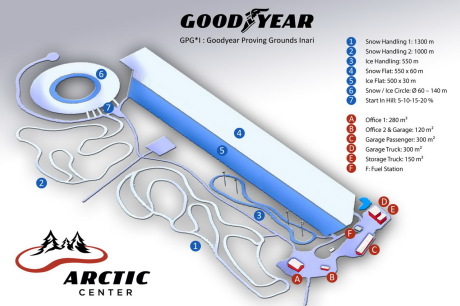

Pour finir un pneu hiver qui va avoir des homologations en première monte est un produit hyper technique avec un sacre cahier de charge et une base de test hyper technique
eric def 90 300 dti
Messages : 16287
re: Pneus pour hiace
