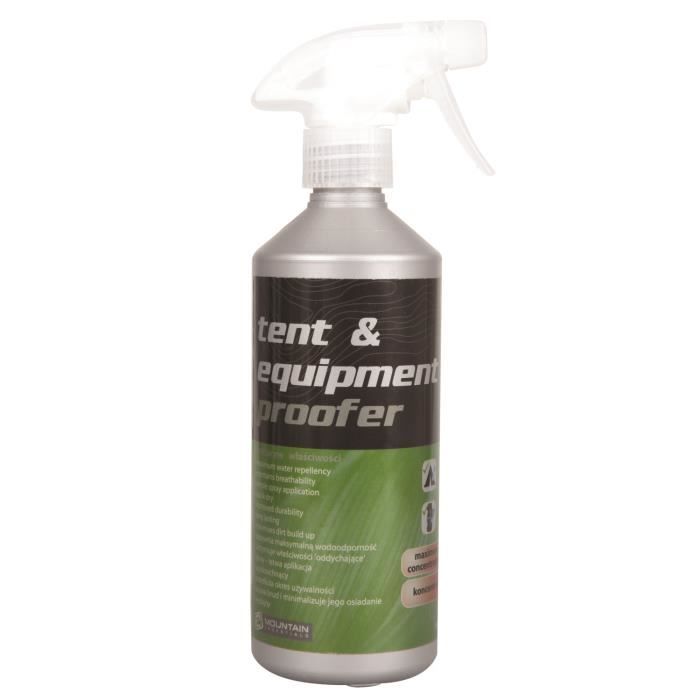

Prendre du wihte sans odeurfamak a écrit :Sauf a la changer.... Peut-être voir a faire un rabat en extérieur avec une couture passer au sealant (ou a l'ancienne... Silicone et du wihte spirit sur la couture et le tissus. )Une fois le rabat fixé tu ferme ton zip....

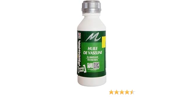

J'avais un copain (qui a mis l'arme a gauche) qui etait sellier avec un petit atelier automobile
Qaund il a vu ma premiere tente de toit
il est arrivé du fond de son atelier avec un pinceau et de la vaseline liquide
A mettre sur toutes les coutures.....Cela va gonfler les fils (et Oui) et donc le fil va devenir moins coupant et largement plus souple
A mettre sur les fermetures
A mettre sur les toiles qui subissent la pluie en direct
A mettre sur les points de circulation d'eau
Donc je mouille (leger) un chiffon à la vaseline et je passe sur la toile....Patiente 5 minute (le top le faire au soleil) et un coup de chiffon papier pour éponger les excès
On met un film et non lui faire une douche de vaseline
et ceux qui m'on acheté mes différentes tentes vont valider cette pratique
Donc depuis plus de 30 ans je fais cela une fois l'an avant le montage estival
Et RAS

le silicone c'est sans doute le même système que l'huile de vaseline mais on te le vend plus cher... c'est le progrès

il est absolument hors de question que je sois vu avec un tube de vaseline , ma réputation en pâtirait irrémédiablement.....................
on a sa fierté.
donc silicone
