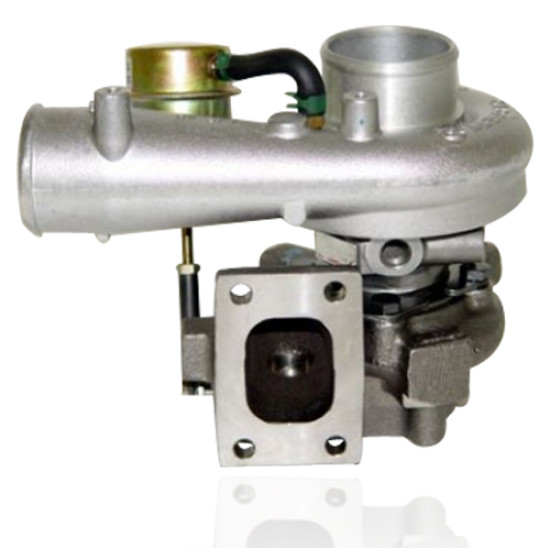

Oui bypass, wastgate, soupape de cécharge c'est pareil.
https://www.turbopascher.com/turbo-echa ... 8EQAvD_BwE
Mousse expansive

Donc par défaut je suppose que c'est pas complètement fermé, il doit toujours y'avoir un filet de gaz qui doit passer ?

Ah non pas que je sache, fermé en ordre de marche, s'ouvre quand la pression admission dépasse la dureté du ressort.

edefaverney a écrit :Première opération : monter un manomètre et contrôler la pression en charge ! ;)
Salut à tous
+1.
A vide la wastegate ne s'ouvrira jamais même à plus de 5000t/min. ;)
Ce n'est pas une géovariable sur le 2,7L. Une wastegate est une sorte de soupape qui ne s'ouvre que lorsque la pression dépasse un seuil max de pression turbo. Ca doit être au dessus de 0,8 bars à vue de nez.
A plus
Vincent

Ce qui m'étonne c'est que tous les véhicules turbo que j'ai déjà (pour diverse raisons) fait accélérer sur place, ont, sans exception, le turbo qui se lance, donc la wastegate qui actionne.
Attention, je ne remets pas en cause vos idées, je cherche à comprendre en même temps.
Je vais déjà essayer de faire un tour avec sa caisse, ça doit bien se sentir un turbo sur un 2.7.
Lui s'étonne de pas l'entendre siffler mais peut être qu'il fonctionne bien en fait.
Après ce qui est bizarre c'est qu'il m'a dit que l'ancien proprio avait installé un "boîtier qui faisait gagner 30cv"il ne sais pas quel style de boîtier mais il l'a débranché car la voiture tournait mal.
Pourtant le turbo est pas piloté, il peut avoir une injection pilotée et un turbo classique ??? :hein:

Oui bien sûr !
C’est un turbo « à l’ancienne » qui est auto-régulé par sa propre pression !
La pression du circuit d’admission pousse la membrane de l’actuateur (qui possède son propre tarage) qui va agir sur la soupape de décharge afin d’arriver au bon équilibre.
Sur un turbo à géométrie variable, en général, c’est le calculateur qui fait varier la position des aubes, soit par un actuateur à dépression, soit par un micro-moteur .

mano de pression , et tu vas rouler dans de bonnes cotes , et pied en bas afin de voir !

Mousse expansive a écrit :Je trouve où un mano comme ça ?
un mano de plomberie qui va jusqu a 2 bar , c est bien car precis
un truc dans le genre
http://www.calipro-online.com/index.php ... er=product
un t sur les durites de waste gate , une tetine sur le mano et une longue durite souple .
comme ca tu ramenes le tout dans l habitacle par la fenetre
