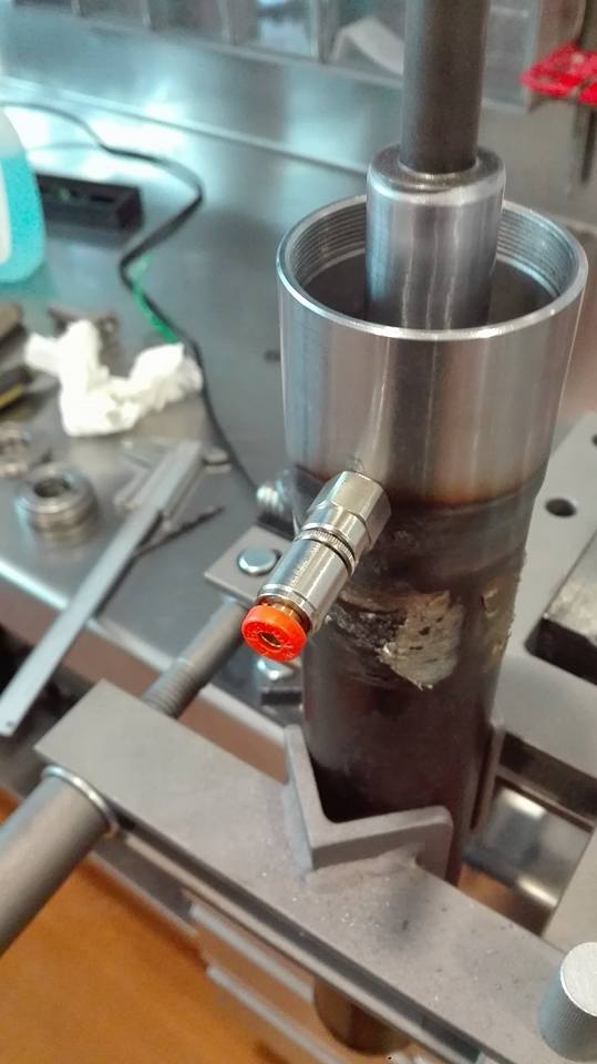

un ressort a une durée de vie d'environ 100.000 kms
a partir de ce kilometrage doucement il perd de son tonus
si tu enlèves du poids sur l'avant Oui il va être plus sec en reponse
Attention un Defender n'est pas une référence en suspatte et en confort
Pour cela il faut aller voir son copain de marque le Range Rover ou le Discovery :lol: humour
Pour le changement ou l’entretien des pièces
je pourrais plus te renseigner avec la lecture du bilan
Mais depuis 40 ans que je suis dans le domaine 4x4
la regle que je suis dans la liaison au sol est :
A 100.000 de roulage je change les pièces d'usure.
Par exemple pour mon Hilux (105.000 kms) j'ai changer les SB de triangle inf et sup
https://www.milneroffroad.com/toyota-hi ... 8k/006948K
j'ai changer lames ressorts et amortos
https://www.sandkat4x4.com/fiche-produi ... e=sa266354
et Là pour 2020 je vais refaire completement la suspatte avec un gros changement dans les amortos
