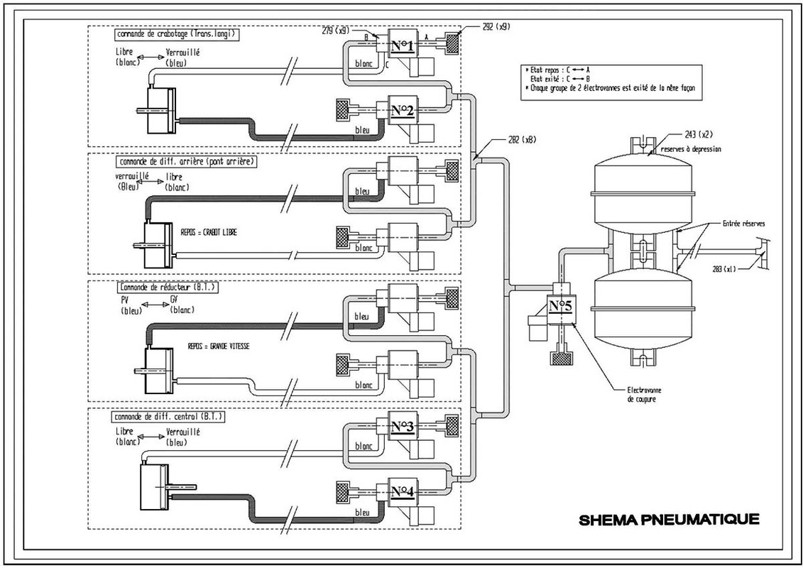

Heureusement qu'une bonne âme m'a envoyé de la doc. :10:
L'usine à gaz

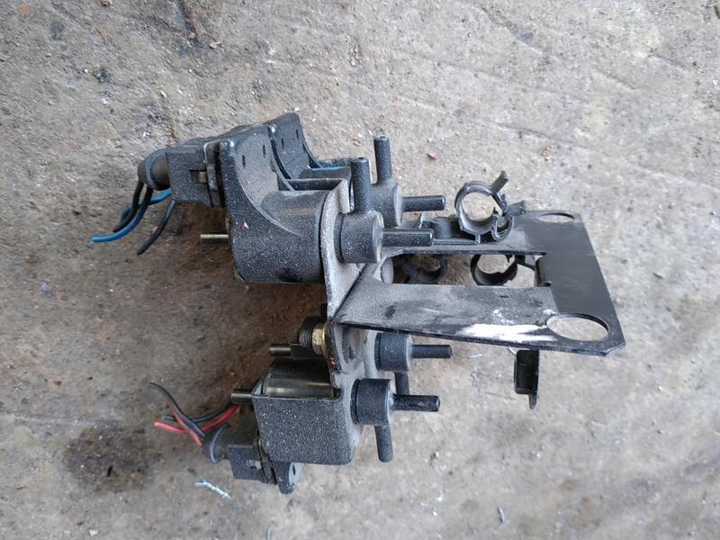

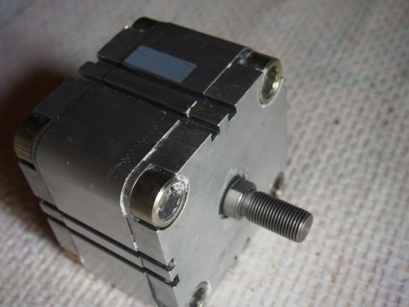

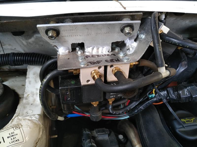

Ça avance

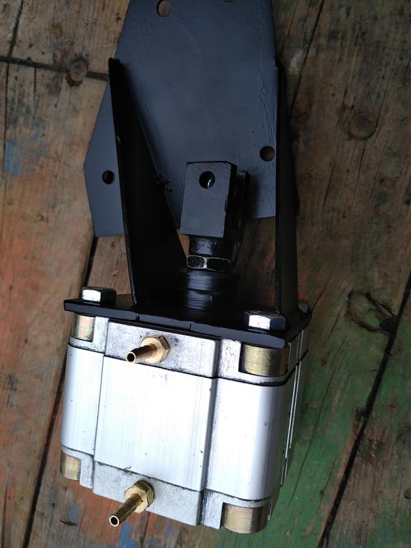

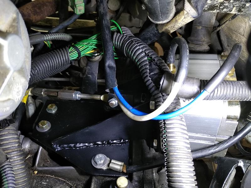

exit les EV d'origine
Les neuves
Le réducteur a eu droit a un vérin industriel d'ocase

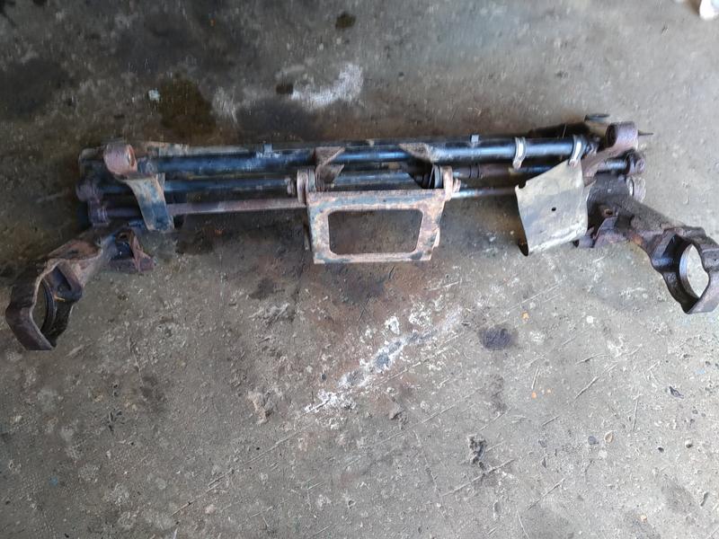

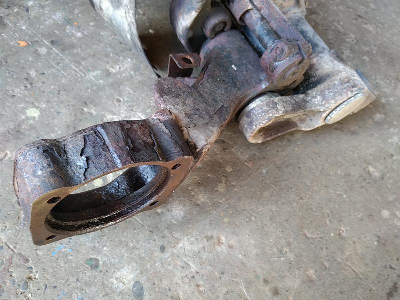

Le gros du boulot est sur l'essieu arrière :malade:
Chez dangel, la peinture se fait par trempage, avec le sel des routes c'est comme s'il n'y en avait pas.

Avec un coup de sablage et d’apprêt, ça commence a avoir meilleure allure.

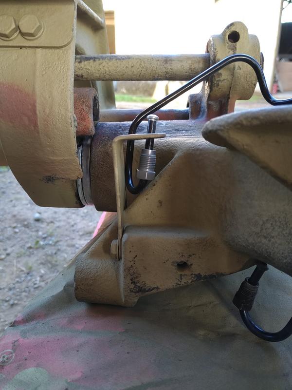

Les roulement de bras sont spécifiques Dangel
Pour les changer, il faut démonter les barres de suspension, qui sortent a coup de chalumeau et de bons coups de masse
Les roulement de roues arrières sont les mêmes que les avants
Les tuyaux rigides entre les flexibles et les tambours sont aussi spécifiques
Les garnitures de freins sont standard ainsi que les flexibles de freins.
