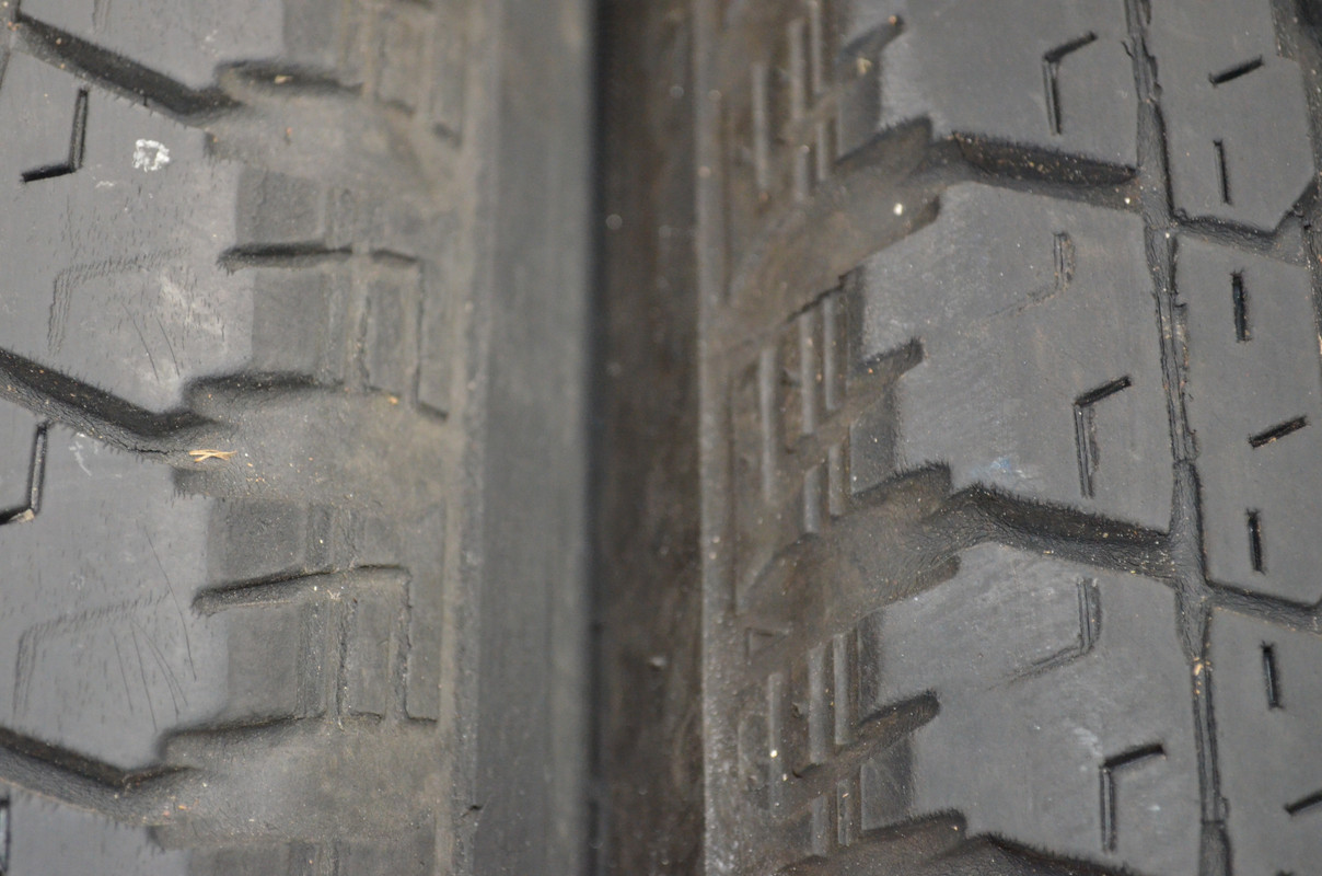

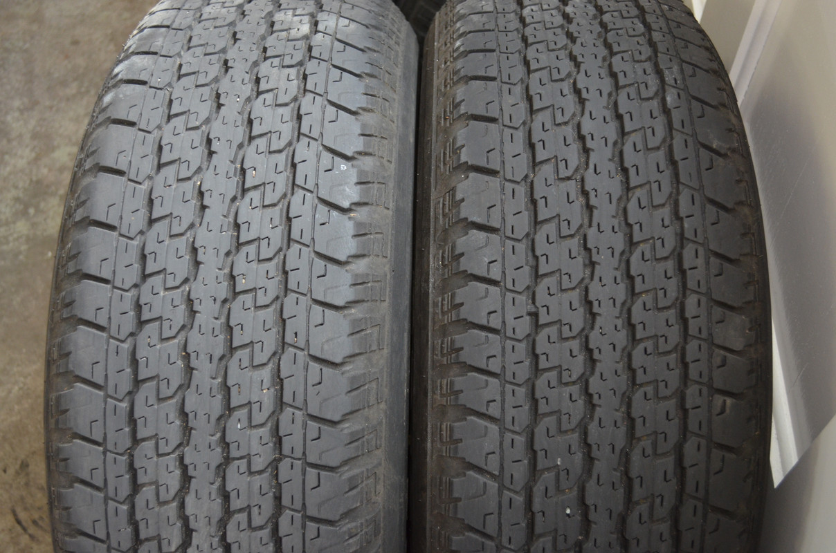

J'avais des Bridgestone HT840 sur le KDJ120. Tous les 4 en 265/65R17, mais avec des indices de vitesse différents (112S et 112H).
Les deux avaient des étiquetages différents, que ce soit pour la résistance au roulement et le freinage sur le mouillé.
Au moment de leur remplacement, j'ai constaté une vraie différence de l'état de surface que ce soit visuellement et au toucher.
Le 112S avait une surface lisse, douce au toucher, quasiment polie alors que le 112H était plus rugueux et présentait plus de petites entailles. Les entailles (petites lignes droites ou en L dans le dessin) étaient plus nettes pour le 112S.
Par contre, les flancs du 112S étaient en moins bon état, comme si des tout petits morceaux de gomme avaient foutu le camp à la longue.
L'usure était un peu plus rapide avec les 112H. Les deux modèles sont passés de 8,8mm à 6,2mm de profondeur de sculptures, mais les 112H n'ont fait que 45.000km alors que les 112S en fait 54.000km (avec un an de plus de durée de vie).
Je suppose donc que les gommes utilisées en fonction des indices de vitesse sont vraiment TRES différentes. Le 112S était plus dur, le 112H plus souple.
Le 112S à gauche, le 112H à droite, si je ne me trompe.

eric def 90 300 dti a écrit :Non car un pneu avec une gomme plus rigide va avoir une sécurité moindre et cela ne peut pas etre valider
le truc est au niveau de la carcasse et des nappes carcasse qui vont etre différente et seulement cela....carcasse un poil plus rigide par rapport a l'autre
actuellement dans les pneus de grandes marques les gommes rigide (ou dure) n'existe pas
Ici, ce n'est pas l'indice de charge qui est différent, mais celui de vitesse. Ce seraient des carcasses différentes? Pas de différences de gomme? Parce qu'au toucher, on sentait vraiment bien la différence (lisse et glissant pour le S, rugueux pour le H).
Je n'ai plus les pneus, lors du changement, ils sont partis au recyclage. Je les avais remplacés parce que je les trouvais trop ... mauvais en tout.
