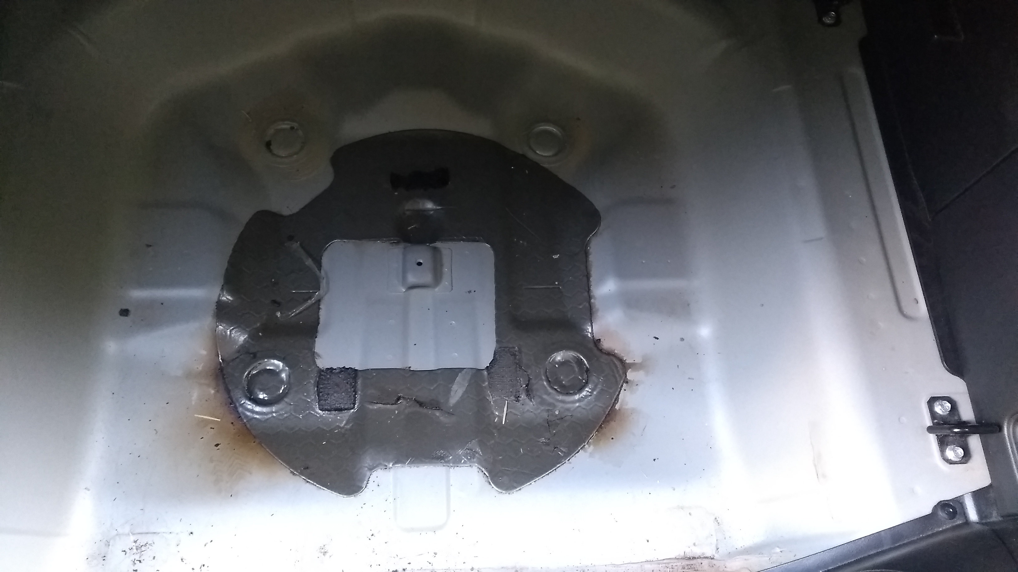

Bonjour, j'ai l'emplacement prévu pour la galette dans le coffre , actuellement à cet emplacement j'ai le nécessaire pour réparer cric , compresseur , produit pour réparer , sais pas trop ce que c'est je ferais une photo ;)

[quote="ghimi06"]Bonjour, j'ai l'emplacement prévu pour la galette dans le coffre , actuellement à cet emplacement j'ai le nécessaire pour réparer cric , compresseur , produit pour réparer , sais pas trop ce que c'est
https://zupimages.net/up/19/10/p7l1.jpg
http://zupimages.net/viewer.php?id=19/10/qwne.jpg
