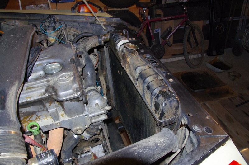

Le plus dur est fait, maintenant il faut remonter. :)

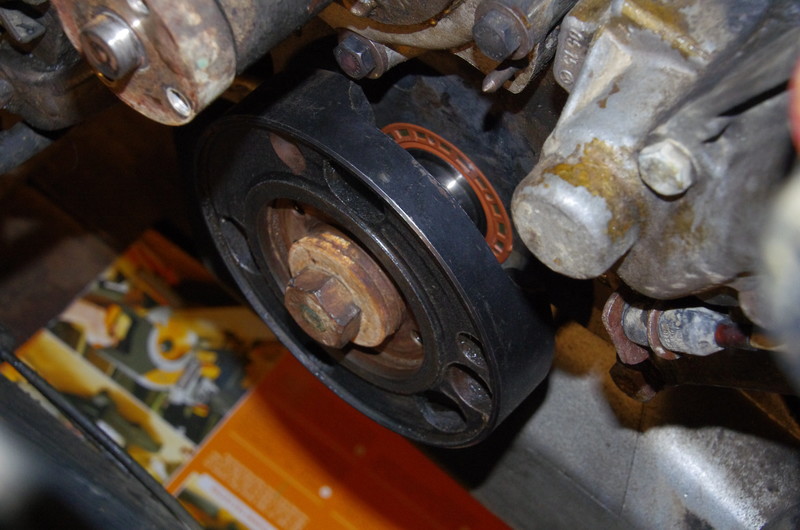

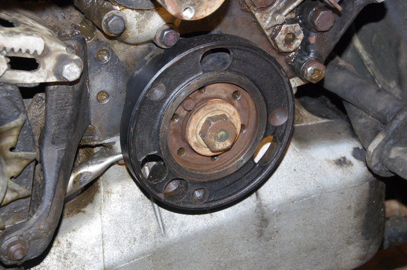

Remise en place de la bride. Il faut la positionner correctement (repérage à faire avant démontage) pour ne pas décaler le repère de point mort haut. Sinon le moteur marchera beaucoup moins bien. :D
Serrage de la grosse vis centrale. Ça se met en place gentiment. ;)

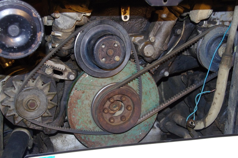

Remontage des poulies. Pas de problème pour le positionnement il y a un détrompeur sur la bride dans lequel s’emboîtent les poulies (on voit le petit piton sur la photo précédente).
Remise en place des courroies. La courroie de pompe de direction est déjà tendue.

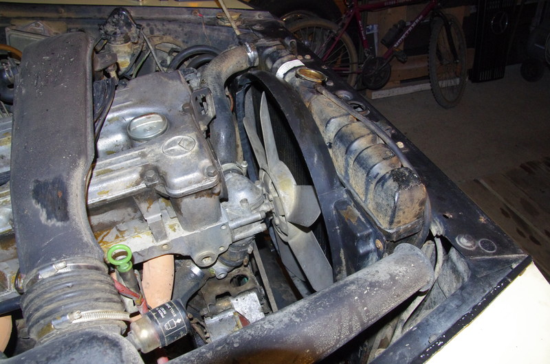

Remise en place du radiateur.
Remise en place des durites et des raccords...
... d'huile de boite. :)
Remise en place du ventilateur.

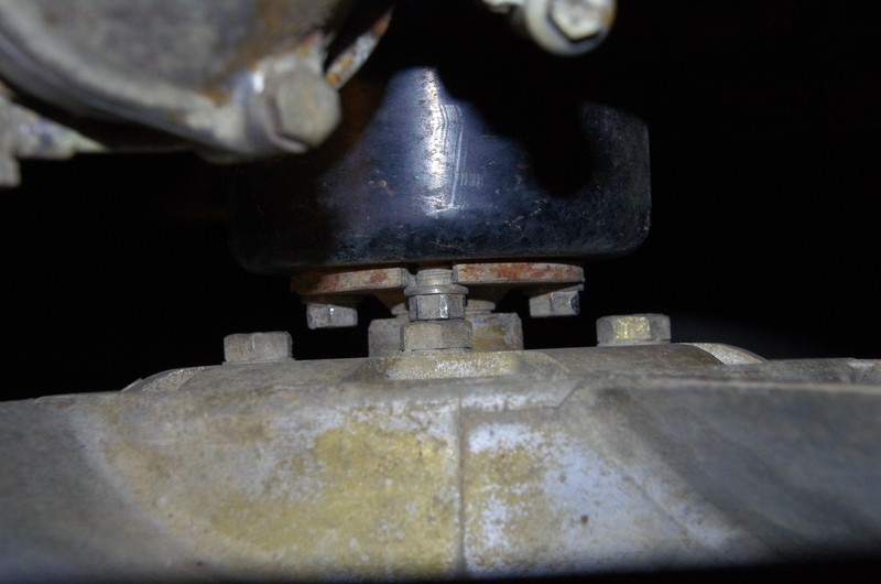

Vue sur les 4 petites vis du ventilateur. Monsieur Mercedes aurait été bien inspiré de laisser 5 ou 10 mm d'espace supplémentaire, ça aurait vraiment facilité les choses. :no:
Et voilà ! remplissage du radiateur. Appoint d'huile de boite, mise en route et contrôle du niveau.
Apparemment pas de fuite sur le circuit de refroidissement ni sur le circuit d'huile de boite. :)
Et pas de fuite non plus au niveau du joint spi. :diable:
Repose du blindage avant et repose de la calandre. C'est fini !!! :danse:
