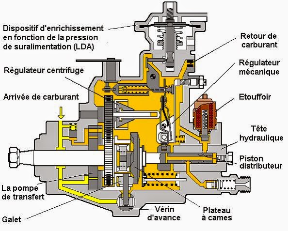

Quelqu'un peut nous en dire plus sur la HVR ??Bibifox a écrit :merci pour l'info, ça me convient tout à fait car mon problème avec Mon Zuky Vitara I, c'est qui lui manque une "sixième" vitesse pour dépasser les 120 km/h (et il pourrait le faire avec le changement de la pompe Lucas 140 bars par une Bosch 180 bars) …
et au niveau consommation (moteur propre et injos nettoyés et bien tarés) ?
mon projet est de rouler, comme je le fais avec ma Vitara I 1.9 td (pompe Bosch) et ma Golf IV 1.9 tdi, à l'HVR (huile végétale recyclée) et ça marche TRES bien (avec un bonus pour la bourse :diable: comme le 200 (et 300) sont à injection directe BASSE pression, ce sera NICKEL
de rouler en Disco I (bah il n'est pas si moche que ça... bon c'est pas un Disco III V6) … hélas les versions suivantes sont à injection HAUTE pression (là on passe les 2000 bars et ça craint à l'HVR
