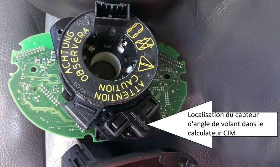

je viens de lire le truc
le capteur angle volant est juste un capteur avec aucune correction mécanique sur la colonne de direction
je rencontre cela assez souvent (mais sur des berlines)
c'est l'aide au retour volant qui peut être électrique et qui va aider l'angle de chasse a revenir dans l'axe median du roulage en ligne droite
On donne le vehicule a la marque en lui demandant de faire un rezet et une mise a zéro de ce retour volant
exemple de capteur volant ESP
